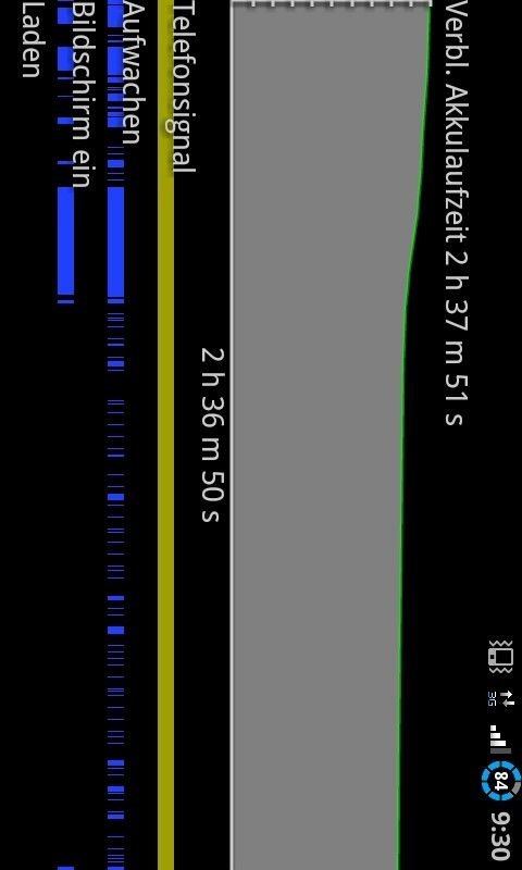

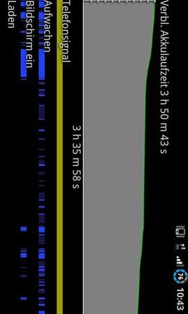

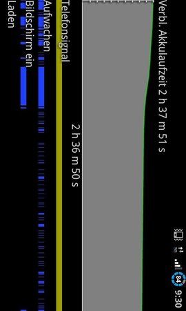

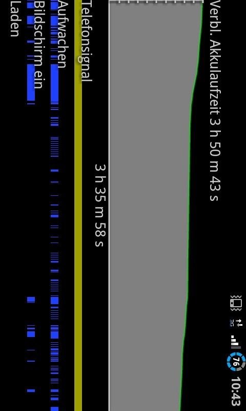

Ich weiß einfach nicht, was da so oft aufeweckt o_O Hilfe?
Alle paar Minuten macht es irgendwas...wie finde den Verursacher?
Sent from my GT-I9100 using Tapatalk

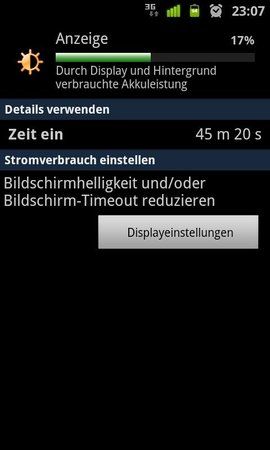

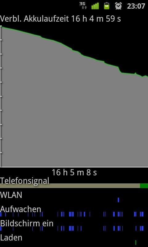

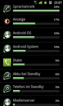

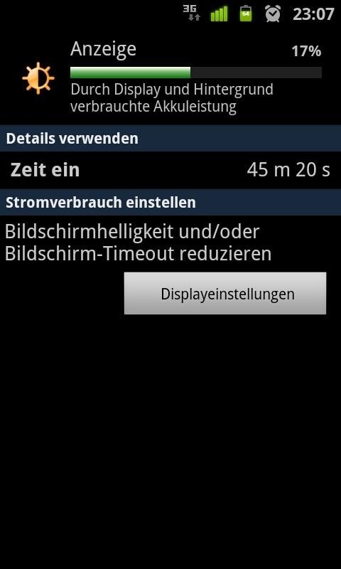

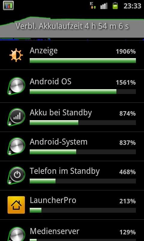

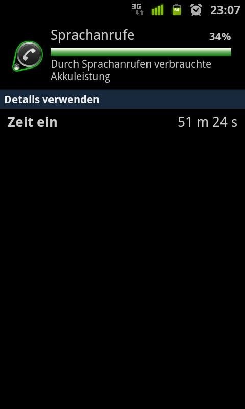

Jungs wie sind diese Werte??
64% Akku noch..
Na wer toppt meine Werte? ;-)
Sent from my Galaxy S2 using Tapatalk
Edit:Upload hat nich so ganz geklappt aber die Zahlen sind beim Rest ähnlich :)
