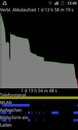

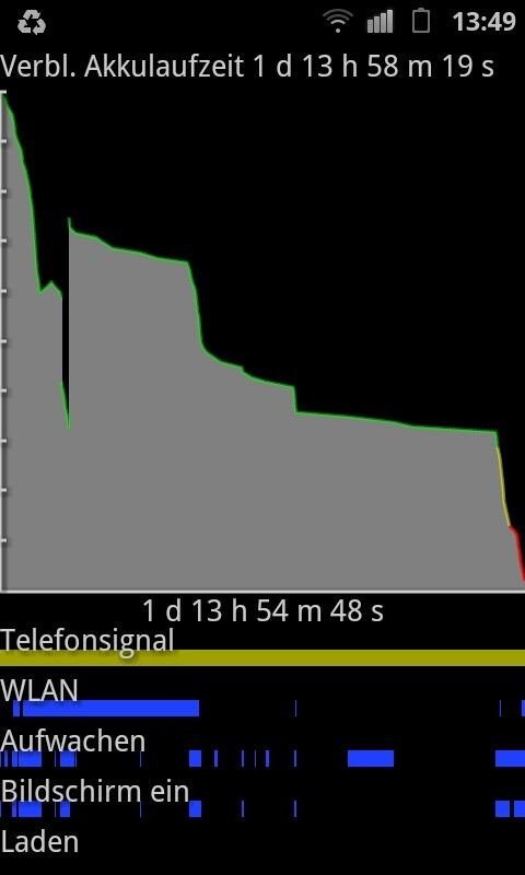

ich habe gestern ein relativ merkwürdiges Phänomen bei der "Akkuverbrauch"-Anzeige bemerkt. Erst ein senkrechter Abfall von ca. 20% und kurz darauf +40%.
Was ich in der Zeit genau gemacht habe, weiß ich leider nicht.
Dass mein Akku aber überhaupt > 1 1/2 Tage hält ist schon sehr ungewöhnlich. Normalerweise ist er bereits nach 9-12 Stunden leer gewesen.
Möglicherweise ist das Thema bereits angesprochen worden, dann tut es mir leid, aber knapp 150 Seiten zu lesen ist dann auch für mich als geduldiger Mensch ein wenig des Guten zu viel :D
Edit: Ist alles @stock (KE2)
Normales Phänomen.
Wenn du den Akku viel benutzt, wird er wärmer.
Bei höheren Temps "verliert" er Energei.
Kühlt er dan wieder bissel ab, "findet" er die enrgei wieder (vereinfachte erklärung).
Es ist wesentlich komplizierter^^.
