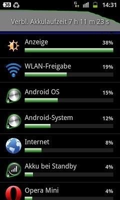

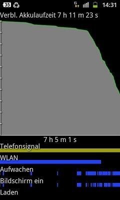

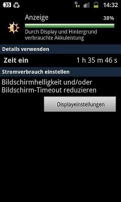

Moin
ich bin neu hier im Forum und hab auch erst ~30 Seiten hier im Thread gelesen aber mir lässte eines keine ruhe und zwar.
Ich hab eben im zug etwas nach der arbeit gesurft und sonst eig nix dabei hat sich das handy ~60% des Akkus innerhalb von ~1,5std gegeönnt... das ist doch nicht normal oder?
also ich hab das jetzt seit Mittwoch und jeden tag stelle ich das gliche fest :(.
ich hab noch mal drei screenshots gemacht... vllt kann der eine oder andere ja noch was damit anfangen.
Wenn ihr sagt das ganze ist doch arg komisch schick ichs wieder zurück und lass mir ein neues geben ... ist doch scheiße so
ach ja ... ist Buildnummer ...KE5

Das ist meines Erachtens nach nicht unnormal. Display und Internet ziehen halt wahnsinnig am Akku.
Und je nach Zug (Signalstärke), Geschwindigkeit (ständiges Umbuchen) und genutzte Netzfrequenz (Reichweite), kann der Akku dabei extrem schnell leer gelutscht werden.
man ist das scheiße
@Dune das ist der Wlan freigabe bug, gefixed in KF3 oder alternative im Litening Rom 1.5 deaktiviert standartmäßig.
Andere Möglichkeit: root und mit titanium backups wlan freigabe und noch nen dazu gehörigen prozess freezen (mehrfach beschrieben hier im forum).
Schade dass hier immer wieder so viele leute ohne Ahnung mit festen Behauptungen antworten ;)

Ja das ist wie oben schon geschroben die WLAN Freigabe. Das Problem habe ich auch. Wenn ich mal WLAN an hatte und dann unterwegs bin spackt der Dienst oder was das ist fast immer ab. Zieht so dermaßen das der Akku so schnell leer wird das man es sofort bemerkt. Ich schaue immer wieder mal mit Systempanel nach und wenn ich ihn aufschlagen sehe wird er beendet. Dann ist bis zum nächsten WIfi nutzen wieder alles ok.

WLAN-Freigabe frisst strom, aber die anderen Faktoren ziehen doch deutlich mehr.
Anzeige drosseln kann schon gut was bringen.
also das was ich meine zieht mindestens so viel wie das Display auf 100%. Ohne das man was macht ;)
Und genau das ist UNMÖGLICH.
Das Display auf 100% ist mit Abstand das Energeifressendste am ganzen SGS2.
ja eben, es ist unmöglich und trotzdem ist es so ;) wenn sich die wlan freigabe aufhängt dann ist der akku in kürzester zeit leergesaugt. Das ist ein Bug snake3, da brauchste nicht widersprechen ^^
Wie gesagt, gefixt in KF3 angeblich und der Android OS Bug sollte in 2.3.4 gerüchteweise gefixt sein. Ich nutze mein Handy den ganzen Tag über und mit wirklich viel Display nutzung verbraucht "Android OS" trotzdem genausoviel akkuleistung. Das sollte so nicht sein ;)
@ S3NS3: ich würde mir trotzdem noch das litening 1.5 flashen und dann warten bis es das litening mit ner neuen version gibt ;)
Wenn man sich ne halbe stunde oder so in die Flash Anleitungen ordentlich einliest kann auch nichts passieren (man muss im Prinzip nur einen Knopf drücken :D).
