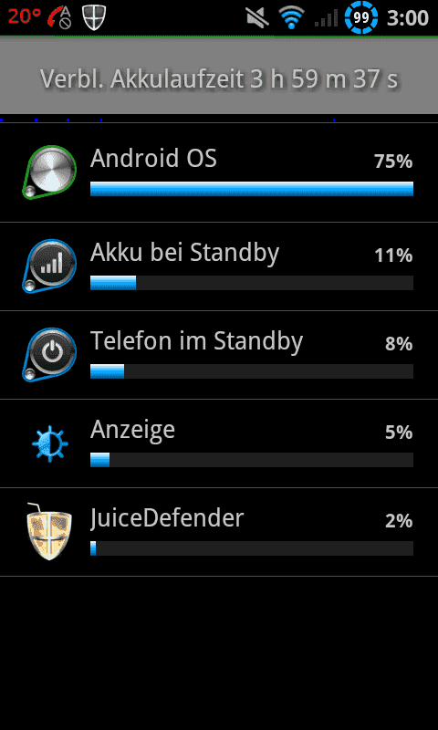

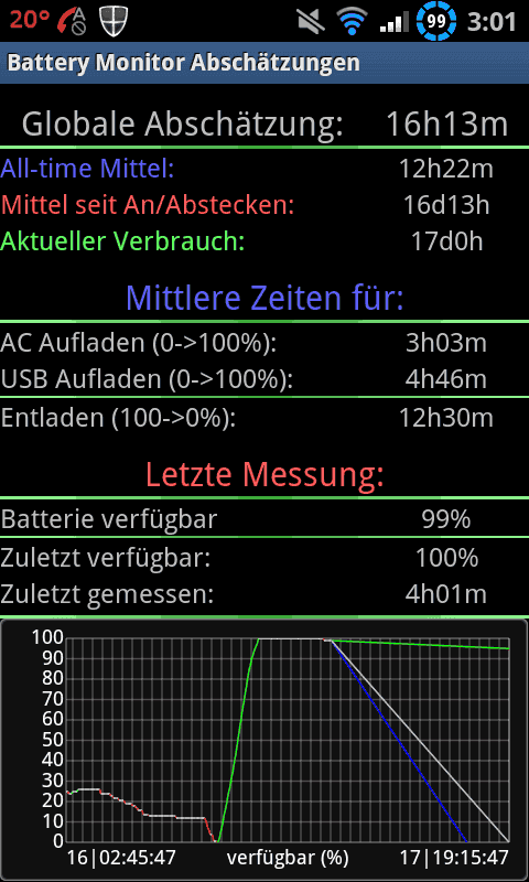

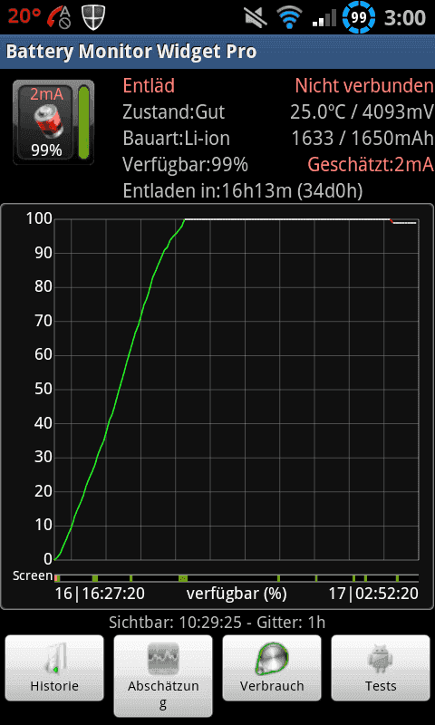

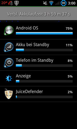

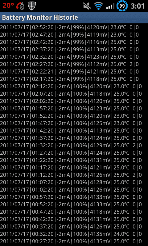

also, kurzer zwischenstand.
heute morgen um 8 vom netz getrennt. den tag über nur 20sms oder so, dazu ab und zu drauf geschaut. also minimaler betrieb, weil ganzen tag tauchen.
jetzt, 12h später, noch 89%!
sprich nur etwa 1% pro stunde. das ist eigentlich ok. so als reiner standby verbrauch. naja, dann wärens trotzdem maximal 4 tage standby, aber bei nem smartphone.
mal abwarten, morgen wieder den ganzen tag tauchen. mal schauen wieviel dann noch übrig ist nach den vielen sms, die ich grad schicke :)
Bei einem Verbrauch von gerade mal 1% Akku in vier (4) Std. Standby, halte ich den Android OS Anteil trotzdem nicht für einen drain Bug. Lediglich das alle % zusammen gezählt 101% ergeben, halte ich für einen Rundungsfehler. :flapper:
