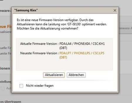

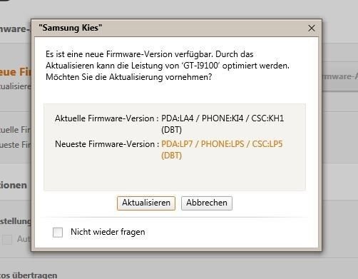

Ist ICS für DBT schon verfügbar ? Über OTA kummt nix... Bin grad in der Arbeit...
hi,
ja ist es :) siehe bild im anhang. wurde ja auch zeit. update läuft gerade.
