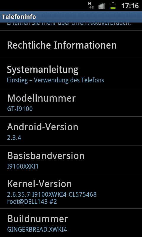

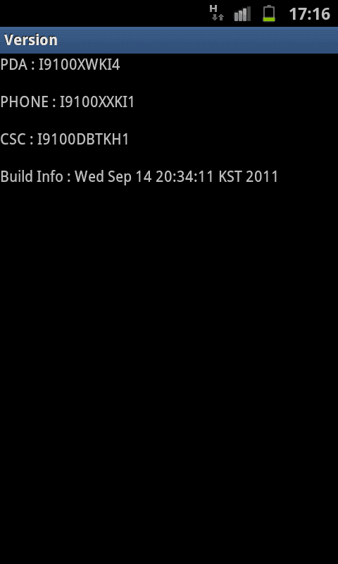

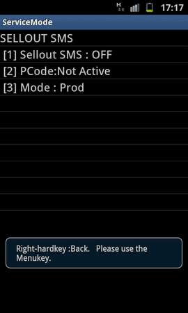

ich hab ein Problem mit meinem SGS2. Schon seit Wochen kann ich weder über Kies oder OTA Aktualisieren. Bei OTA wird mir angezeigt das die "Verbindung Fehlgeschlagen" ist und bei Kies "Dieses Gerät wird nicht mehr unterstützt. Kann mir bitte jemand weiterhelfen.
Hier sind meine Telefon Daten:

Dein drittes (letztes) Bild zeigt, das der Productcode nicht aktiv ist!

Moin,
kurz und knapp:
dann ist in der Tat deine IMEI zerschossen und bist
derzeit im Besitz einer "EntwicklerIMEI", welches sich dein
Android selbst vergeben/gerneriert hat.
