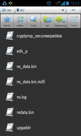

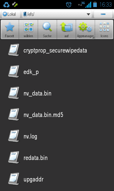

Zu Punkt 5 b):
Wenn ich den Ordner mit Rootexplorer öffne, sehe ich keine .nv_data Datei. Wenn ich den gesamten /efs Ordner aber auf den PC kopiere und dort öffne (evtl. mit "versteckte Dateien anzeigen" aktiviert), sehe ich diese Datei.
Kann das jemand bestätigen?
Müsste also entweder an (einer Version) von Rootexplorer liegen oder an den Einstellungen.
Schaut hier (LPB) so aus.
Ciao
Toscha
Hab es grad auch nochmal mit ES Datei Explorer probiert. Er zeigt keine .nv_data an.
@ toscha42: Kannst du den Ordner mal auf den PC kopieren und nachsehen, ob die Datei dort vorhanden ist?
Bleibt auch beim Kopieren auf den PC erhalten. Wieso sollte die dabei auch verloren gehen ...?
Ciao
Toscha
Ich glaube du hast mich falsch verstanden.
Auf deinem Screenshot sehe ich auch keine .nv_data sondern nur eine nv_data.bin
Erstere kann ich nur auf dem PC sehen, auf dem Handy aber nicht, egal mit welchem Dateiexplorer.

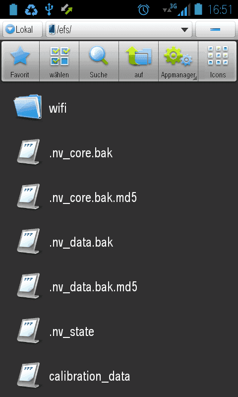

funktioniert leider bei mir auch nicht, da die ".nv_data" nicht existiert
Bei mir existiert sie wie gesagt schon, nur kann ich sie auf dem Handy (aus welchem Grund auch immer) nicht sehen.
Bist du dir sicher mit der .nv_data? Wenn ich 'Versteckte Dateien' anzeigen lasse, sieht das hier so aus (Anhang). Zwar verschiedene versteckte Dateien, aber keine .nv_data.
Ciao
Toscha
