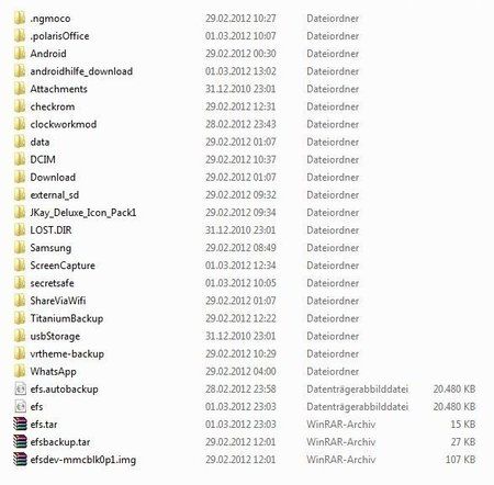

Hab ein Backup der efs mit kTool gemacht passt das so wie auf dem Bild?
Einfach auf Backup klicken und fertig. Aber die Dateien danach nicht umbenennen.
Kopier dir die Sicherungen noch auf die Externe und den PC. Mach vielleicht noch ein Backup mit GSII_Repair. Ich hab draus gelernt und mach lieber eins zu viel als zu wenig.
