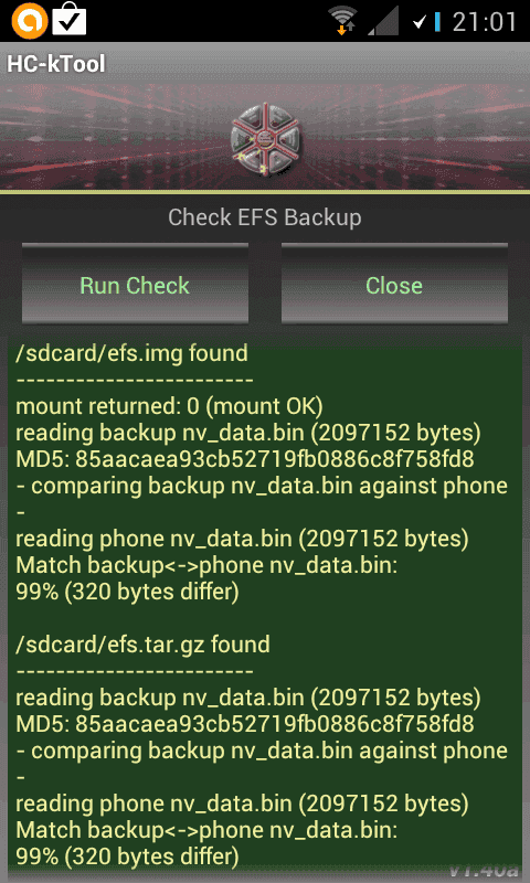

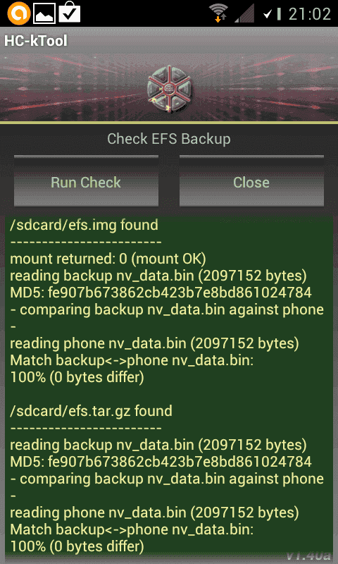

Nichtsdestotrotz habe ich mal das mit hc-ktool gemachte backup mit selbigem programm checken lassen.
das Backup habe ich letzte Woche erst erneut ausgeführt und anschliessend sofort gecheckt. Resultat: wie erwartet 0 Bytes unterschiedlich.
Heute habe ich nochmals einen Check gemacht und folgendes Resultat erhalten: 320 Bytes differ :scared:
Habe dann sofort nochmal ein Backup mit anschliessendem Check gemacht und wieder 0 Bytes differ gehabt.
Wie kann das sein? Verändert sich der IMEI-Ordner mit der Zeit? Kann das Tool die IMEI gegebenenfall trotzdem wiederherstellen?

Eigentlich verändert sich die IMEI nicht. Mach ein Backup und speichere es noch an verschiedenen Orten. Meins hat immer funktioniert, auch nach mehreren Wochen.
Ja, sowieso habe ich Backups an verschiedenen Orten abgelegt und jetzt ja auch noch das von GSII_Repair ;)
Hab mir aber gerade mal mit dem root Explorer den efs-Ordner angesehen. Die darin enthaltenen Dateien 'nv_data.bin' und 'nv_data.bin.md5' tragen das Datum vom 7.3. (also gestern).
Ganz offensichtlich verändert sich dann wohl doch etwas in dem Ordner, wodurch sich dann ja auch wohl die 320 unterschiedlichen Bytes erklären lassen.
Ich denke, im Fall der Fälle kann hc-Ktool die Daten dennoch wiederherstellen. Und sonst hab ich ja noch das Backup von GSII_Repair ;)
Die IMEI selbst verändert sich auf jedenfall nicht ;) Das Datum könnte auf von dem Backuo stammen, keine Ahnung.
