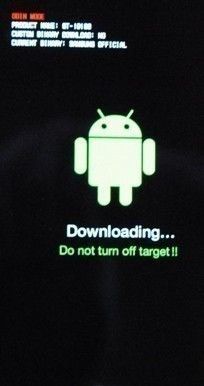

Danke da hat sich jetzt wirklich was getan, aber jetzt hab ich auf meinen Bildschirm stehen
ODIN MODE
Prduct Name : GT-i9100
Custom Binary Download: no
Current Binary: Samsung Official
dann ist das Android Symbol also das Maxal
und darunter steht
Downloading...
Do not turn off target!!!
und das jetzt schon ungefähr eine halbe Stunde und es tut sonst nix
sorry, ich bin davon ausgegangen, dass du diesen Griff und seine weitere Vorgehensweise kennst..(freudsche Fehlleistung meinerseits)
:smile:das ist absolut ok....., aber da passiert auch nichts weiter, weil....
das ist der sogenannte DownladModus, um anschließen z.B. mit Odin zu flashen.... Da bist du mit Volume - reingekommen...
sieht es so aus ?
attachment.php
aber ich wollte zunächst ja nur wissen, ob du dort reinkommst....
mit gedrückter Power Taste kommst du dort wieder raus, ohne das etwas passiert

ja genau so sieht es aus

als 2. Möglichkeit wäre noch das Flashen einer Original FW mittels Odin ( du kommst ja noch in den DL-Modus ), möglicherweise hat sich dein S2 ja nur verschluckt....
damit verlierst nicht deinen Anspruch, könntest aber schnell feststellen, ob Software Problem vorliegt...

Ja in den DL-Modus komme ich ohne Probleme.
