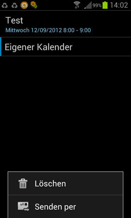

Ich meinte folgendes:
1.) Termin auswählen, sodass er unten in der Liste erscheint. Hier ist es der Beispieleintrag "Test"
2.) Drücke ich nun die Menütaste, erscheint folgende Liste
Der Termin lässt sich so nicht bearbeiten.
3.) Gehe ich aber wieder zurück zu Bild 1 und tippe den Termin an, sieht das Bild wie folgt aus:
Drücke ich nun die Menütaste öffnet sich jetzt eine Liste mit dem Punkt "Bearbeiten".
Ich hoffe, jetzt ist es klarer, was ich mit "anklicken" des Termines meinte. Ich hätte wohl besser "antippen" geschrieben :)

OK, bei mir bekomme ich folgendes Ergebniss (siehe Bildanhang).
Liegt es an unterschiedlichen FW-Versionen oder sollten die Apps "Calender Event Reminder" oder "Smooth Calender" díe Ursachen sein?

Die einzigen beiden Unterschiede zwischen Deiner und meiner Version sehe ich bei der Kernel-Version und der Buildnummer... möglicherweise ist Dein Update etwas älter als meines??? Ich habe meines gestern direkt via OTA installiert.
