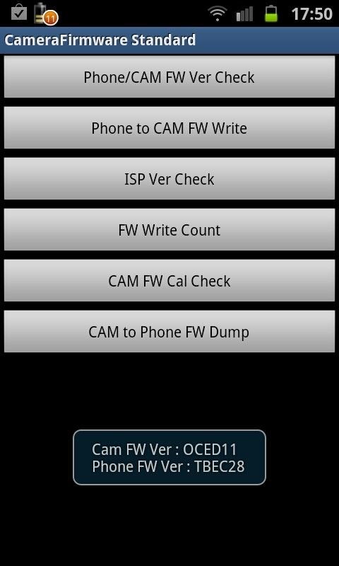

Hallo Leute,
hatte auch am Wochenende ein zweites Update nachdem ich mein Telefon resettet hatte.
Irgendwie blick ich da noch nicht so ganz durch wie das funktionieren soll.
Weil hier jemand scheinbar das mit den D11 nicht glaubt, hier ein Screenshot von meinen Versionscheck.
Ich habe allerdings noch immer einen Roten Punkt

Ich habe OCEE 09 + OCED11

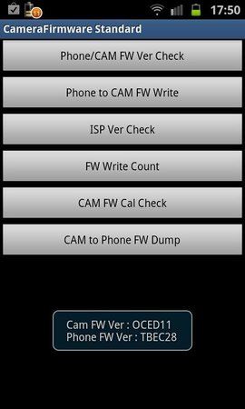

dbt gerät amazon...
mit dem neusten cam update ! wo ich auch zufrieden bisher bin als zum EE09 was ich zuvor drauf hatte..

Hmm ich hatte vorher die OCED11 + TBEC28
jetzt habe ich OCEE09 und OCED 11???
