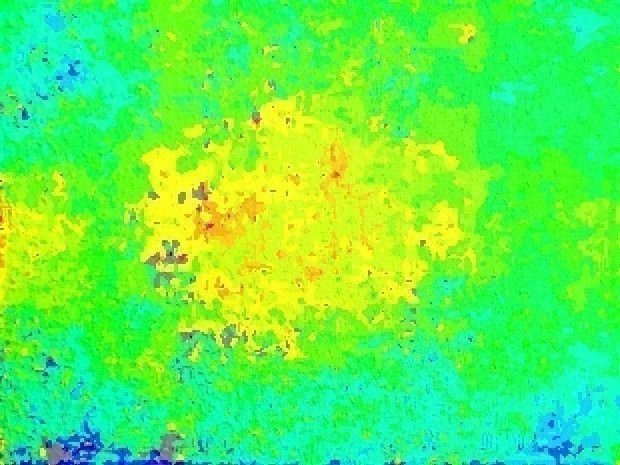

Der Red Dot ist schon da, aber bei dir nicht so stark ausgeprägt:
Hier dein Bild mit extrem verstärkter Sättigung: Du siehst die gelben Bereiche in der Mitte, das ist der Red Dot.

:scared: Huch
Wenn ich das auf normalen Aufnahmen auch bei bestem Willen nicht erkennen kann, ist ja alles in Ordnung :cool2:
So einen Test könnte man mal mit meiner D90 machen . . . ob da vielleicht etwas ähnliches rauskommt :glare:
Du wirst das praktisch nie erkennen, denn wer fotografiert schon weiße Wände :)
Deine Nikon wird das unter Garantie nicht haben, das Problem tritt eben nur bei der extrem winzigen Optik in Verbindung mit dem extrem pixeldichten Sensor auf, ist eine Beugungserscheinung, die bei bestimmten Einfallwinkeln des Lichts auftritt. Aber nichts Dramatisches, auf normalen Fotos praktisch nie zu sehen.

Eine höhere Temperatur im Zentrum des Sensors, verglichen mit den Randbereichen könnte ich mir auch noch als Ursache vorstellen :glare:
Aber ok - wenn auf normalen Aufnahmen, selbst bei weißen Flächen kein sichtbarer Effekt auftritt, bin ich voll zufrieden :smile:
Ist überhaupt erstaunlich was für feine Fotos diese Mikrominiatur-Cam hervorzaubert :thumbup:
Paßt sehr gut zur Gesamt-Performance des SGSII ;)
Dann würde der Red Dot allerdings ungeachtet vom Lichteinfall und Hintergrund überall gleichermaßen zu sehen sein, was jedoch nicht der Fall ist. Selbst bei weißen Wänden kann man beobachten (im Live Bild) wie der Effekt stärker und schwächer ausfällt, je nachdem wie man das Gerät zur Wand hält und wie das Licht ins Objektiv fällt.
Der Red Dot wird bereits per Software kompensiert, allerdings klappt das nie vollständig, weil der Algorithmus nur eine begrenzte Rechenkapazität zur Verfügung hat. Solche Probleme sind darauf zurückzuführen, dass preiswerte Objektive mit extrem kleinem Aperturdurchmesser auf winzige CCD-Sensoren treffen. Hier hat man bereits mit Interferenzen zu kämpfen, da die Strukturen auf den Sensoren im Bereich der optischen Wellenlänge liegen und Beugungsphänomäne begünstigen.
