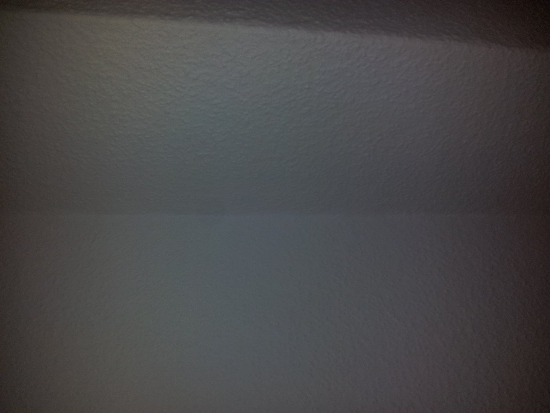

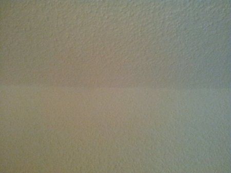

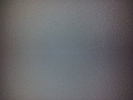

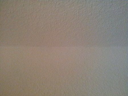

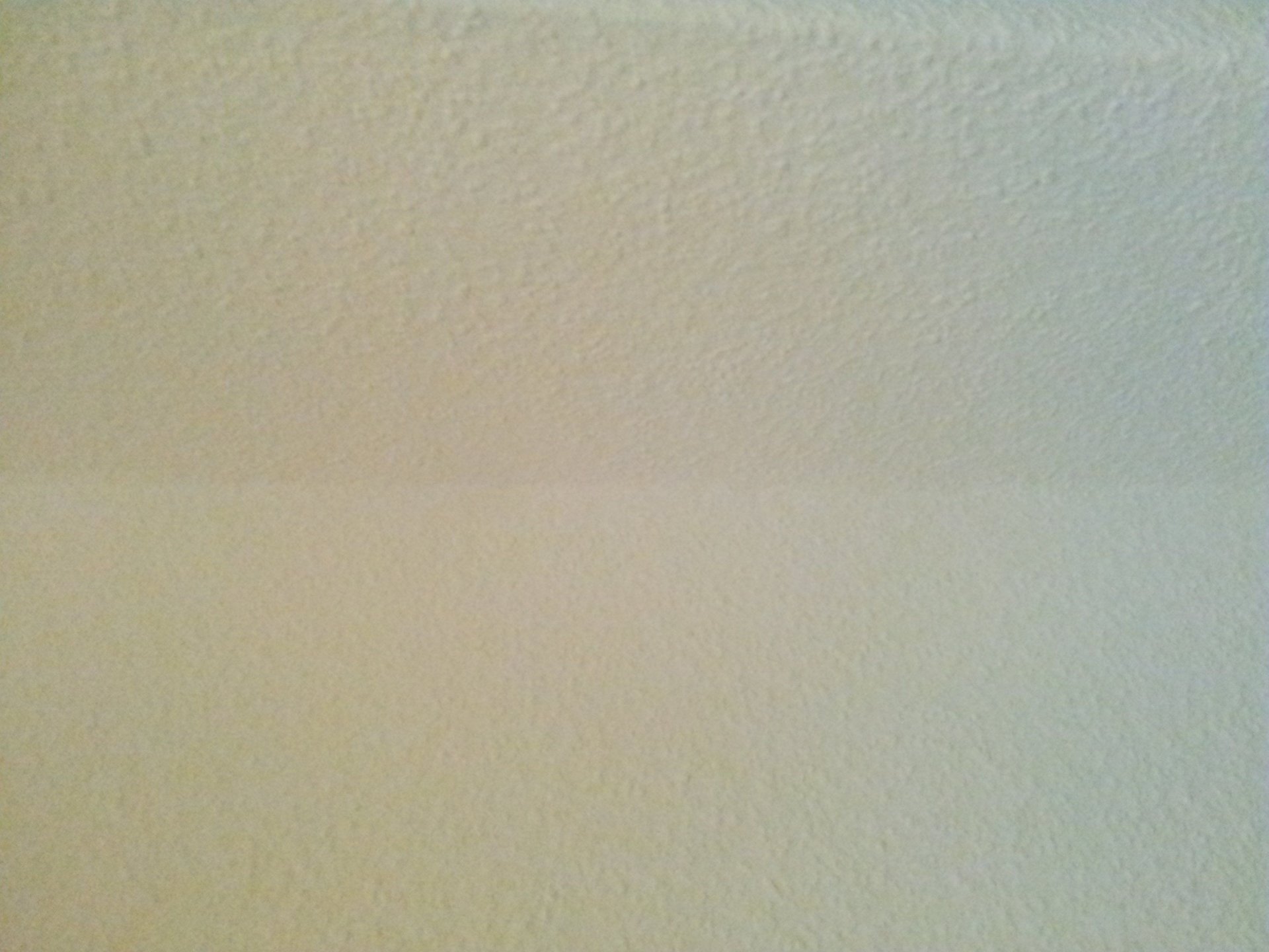

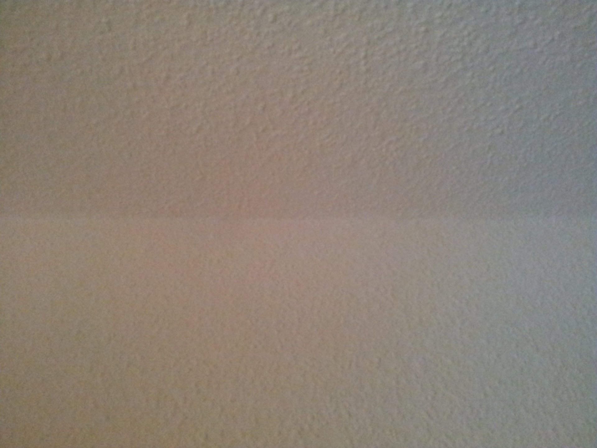

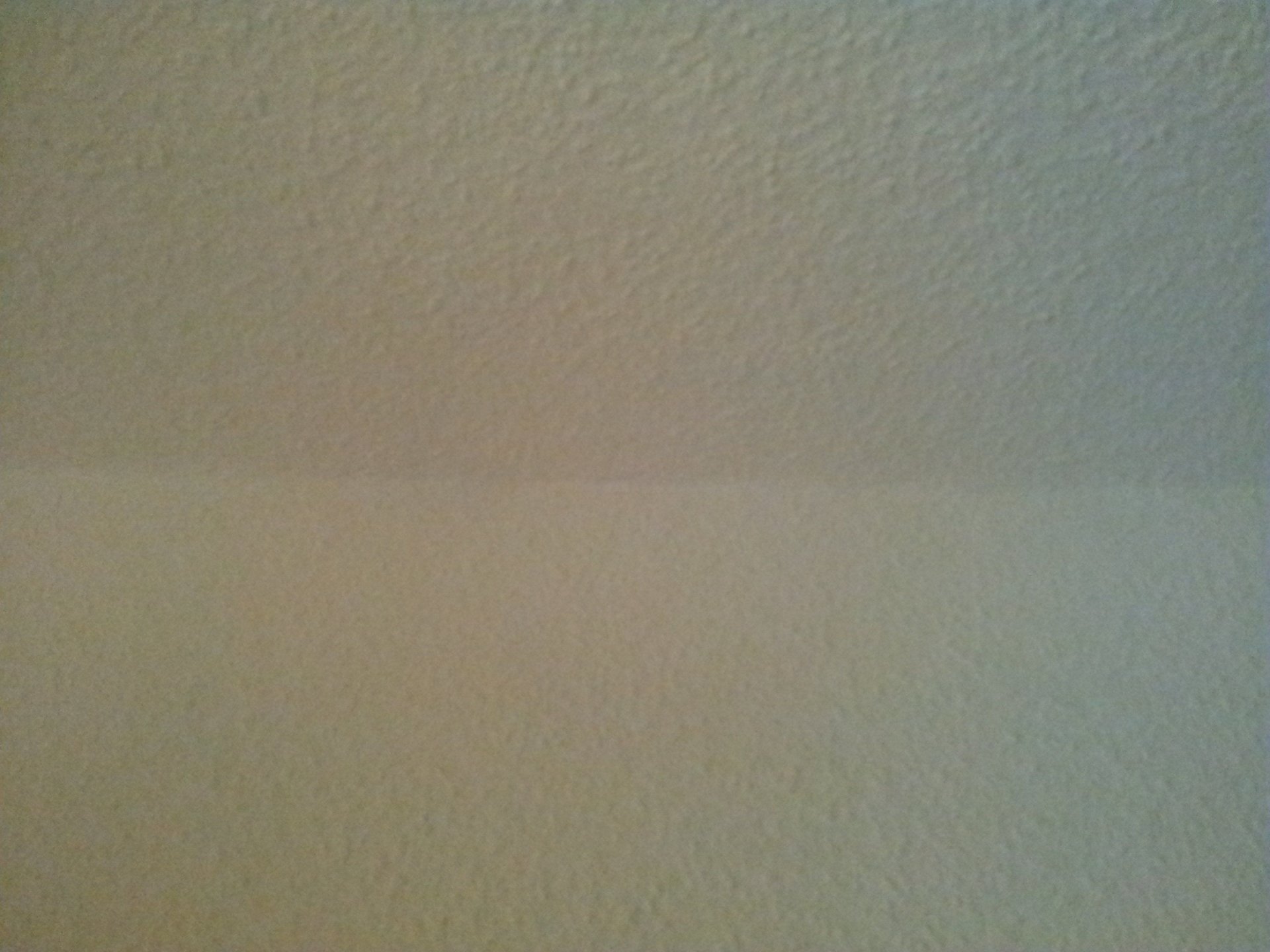

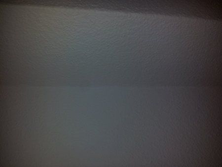

So nochmal Fotos, diesmal mit besserer Beleuchtung.
1. Ohne Blitz, Auto
2. Ohne Blitz, Weißabgleich Glühlampe
3. Ohne Blitz, Weißabgleich Glühlampe, Autokontrast
4. Mit Blitz, Helligkeit -2
5. Mit Blitz, Helligkeit -1
Auch hier ging der Dot wunderbar durch die Einstellungen weg.
Dafür gibts auf jeden Fall ein 'Danke' :). Aber ehrlich, die sehen doch irgendwie alle scheußlich aus, ich meine von der rot-grün Verteilung, nicht? Weiß oder wenigstens grau ist praktisch nirgends auf den Bildern. Der manuelle WA und der Autokontrast ändern zwar das Bild etwas, aber so richtig toll werden sie auch nicht. Auch der Blitz kann da keine Wunder tun. Aber lassen wirs wirklich gut sein. Ich denke man kann sich drauf einigen, dass die Kamera nicht zu den Stärken des S2 gehören, da gibts schon bessere (in Handys), die auch klein sein müssen. Ich tippe übrigens schon noch auf eine Besserung durch künftige Softwareupdates - just my 2 cents.
Mal eine andere Frage: wie funktioniert eigentlich dieser Bildstabi? Das Display stabilisiert er ja nicht, offenbar nur das Bild. Aber wie? Normalerweise brauchen die 'elektronischen' (also ohne Linsen- oder Sensorverschiebung) doch etwas Rand vom Bild. Die max. Auflösung des S2 ändert sich aber nicht, egal ob der Stabi ein oder aus ist. Ich wundere mich. Außerdem war der Stabi plötzlich mal AUS und ausgegraut. Ich konnte ihn nur durch 'Reset Kameraeinstellungen' zurückholen. Was graut den Stabi aus?
Das die Bilder alle nicht gut sind ist klar. Es ging mir ja nur darum zu zeigen das Weißabgleich den Effekt verringert. Das es so gelbstichtig ist, kommt von der Lampe an der Decke (3er Strahler der auf die Wand strahlt).
Durch Weißabgleich Glühlampe und Autokontrast sehe ich nirgends mehr einen Reddot.
Aber wir können uns darauf einigen, das die Kamera zwar an sich gut ist, aber unter schlechten Verhältnissen (wenig Licht, blöder Lichteinfall, Kunstlicht) auch Ihre Schwächen hat.
