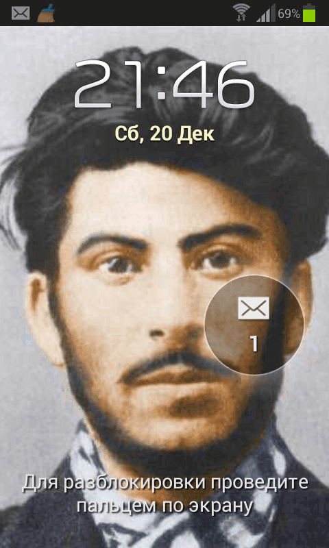

Also mein Handy(Sgs 2) funktioniert Einwand frei, aber irgendwie werden nach ein Paar hin und her Installierungen von Firmwares(habe ein mit Vodafone Brandling mit einer einteilligen Firmware versucht zu entbranden was aber nicht gut geklappt hat(ständige Fehlermeldung "com.android.phone") dann habe ich wieder die alte gebrandete Firmware installiert, wobei alles wieder wie normal funktioniert.(es geht um die Firmware 4.1.2)
Naja und jetzt zeigen sich die Benachrichtigungen auf dem Lockacreen entweder linksbündig oder rechtsbündig an,früher was es aber zentral(genauer im Bild, leider nur linksbündig), wie kann ich das also wieder zentralorintiert stellen?
liegt bestimmt an der Software, möglicherweise auch ein Software-Bug. Hast du schon eine andere Firmware versucht? Soweit ich nämlich weiß, kann man das nicht einstellen, wo das Symbol angezeigt werden soll. Als Alternative gibt es natürlich sämtliche Lockscreen Tools und Apps die du dir auch reinziehen könntest, wenn du eine Neuinstallation vermeiden möchtest.
Also kanns theoretisch auch sein dass es was völlig normales ist und überhaupt kein Bug besteht?
Nein, eben nicht, kann ich mir zumindest nicht vorstellen. Ich benutze normalerweise immer eine Sperre, aber von meinem Vater weiß eben, dass das Symbol rechts (siehe Screenshot von dir) gezeigt wird. Umstellen kann man das nicht, habe soeben geschaut. Möglicherweise wird das Symbol generell zufällig angezeigt (also mal da, mal da), was ich mir jedoch nicht vorstellen kann.

Dass bei Deinem Lockscreen die Mitteilungen nicht zentral positioniert werden ist normal und kein Fehler.
Wie Maki schon schrieb, kann man dies nicht verändern.
