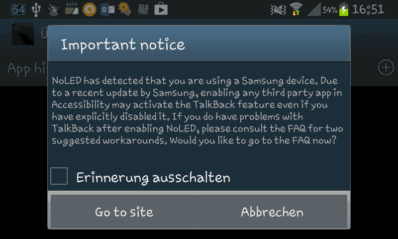

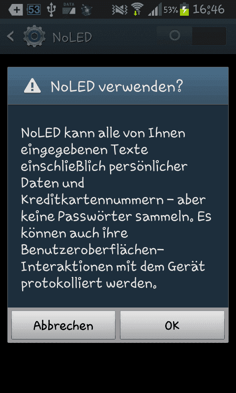

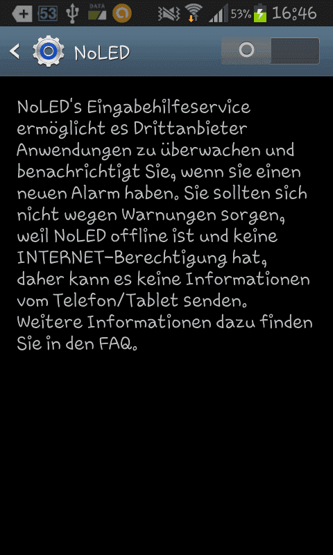

Eine Quasselstrippe, die alles mögliche zu jeder Zeit mir vorliest (Ausnahme: die Passwörter, ansonsten alle andere Daten auch sensible Daten von Kreditkarten siehe Screenshot!) brauche ich nicht.
Da kann ich doch alles und jedem laut vorlesen, egal ob er es will oder nicht.
Wo bleibt der Datenschutz?
Für bedenklich halte ich, dass die App dabei auf Talkback zugreift. Im letzten Screenshot wird auf englisch und in kleinerer Schrift mitgeteilt, sofern ich das richtig übersetzt habe, bei deaktiviertem Talkback ist eine Aktivierung vonnöten.
Ob dies von der App automatisch gemacht wird, habe ich nicht getestet, da die App mittlerweile wieder deinstalliert wurde.
