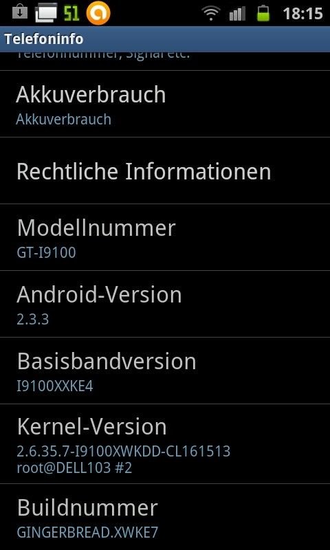

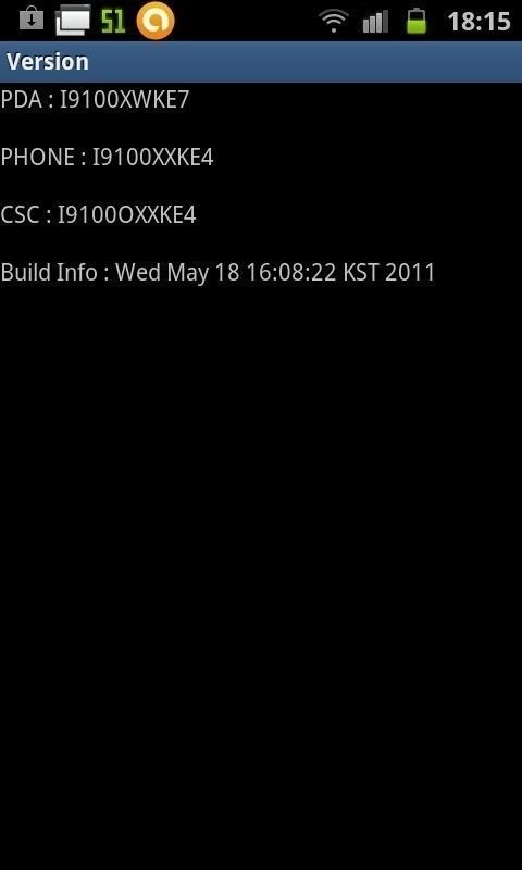

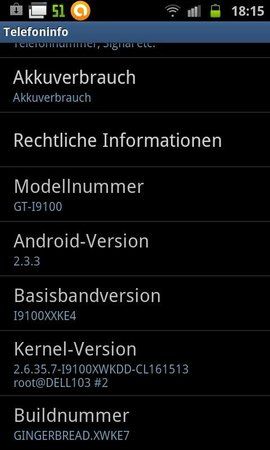

ich bin am verzweifeln und brauche eure fachmännische Hilfe. Natürlich habe ich die Suche bereits genutzt, aber nicht passendes gefunden.
Ich habe mein SGS2 nach wenigen Tagen testen direkt gerootet (war nicht mein 1. Android Gerät und root war klar), habe dafür damals Odin3 v.1.85 & SuperOneClick v.1.9.1 benutzt.
War die gängigste Lösung ich meine auch mit ner Schritt für Schritt Anleitung hier im Forum, allerdings finde ich bei dem abgespeicherten Link nicht mehr diese Anleitung sondern eine ganz andere. Ich meine mich noch erinnern zu können, das dort Stand das Updates möglich seien aber der root nicht erhalten bleibt.
Da mich die vorherigen Updates aber nicht wirklich interessiert haben, habe ich nie ein Update Versuch unternommen. Jetzt wo das ICS-Update draussen ist, wollte ich darauf aktualisieren. Voodoo OTA RootKeeper hatte ich schon drauf, also gestern geschaut ob ich es auch schon bekomme.
Update bekomme ich OTA angezeigt, Download ist auch kein Problem. Dann startet das Gerät nach den Abfragen und beginnt mit dem Update, bei ca. 7 % bricht er ab mit der Fehlermeldung:
"Firmware konnte nicht aktualisiert werden. Versuchen Sie es erneut mit PC-Software (Kies) oder besuchen Sie ein Samsung-Servicezentrum."
Stock-Apps sind noch alle drauf und nicht gefreezed, root mit Voodoo OTA RootKeeper temporär unrooted und nochmal probiert. Allerdings mit den gleichen Ergebnis, geschaut ob ich ich eine Lösung finde aber ohne Erfolg.
Gut schnell Kies 2.3.0.12035_16_3 geladen und installiert, SGS2 dran gehängt... nach warten folgende Fehlermeldung:
"Verbinden Sie das Gerät im Samsung Kies-(PC Studio)- Modus erneut. Der gegenwärtige Verbindungsmodus wird von Kies nicht unterstützt.
Please check USB Settings.
(Settings -> Applications -> Development -> USB debuging (x))"
USB debuging ist natürlich aktiviert, mehrmals neu installiert....
Nachdem was ich bisher gelesen habe geht SuperOneClick seit 2.3.4 oder 2.3.6 nicht mehr, könnte hier das Problem liegen? Da mittlerweile andere Kernel oder anderes geändert wurde und würde hier z.B. ein Kerneltausch was bringen.
Da ich Kies nicht brauche, hatte ich es bis jetzt nie genutzt und will es jetzt auch nicht unbedingt nutzen. Vorallem da Voodoo RootKeeper wohl mit Kies und Odin ein Problem hat, daher wäre mir die liebste Möglichkeit das Update via OTA zu beziehen. Lohnt sich auch evtl. das warten auf eine offizielle Updatedatei die ich manuell installieren kann trotz root?
Würde mir gerne ein Wipe oder ähnliches mit gleichen Folgen ersparen, oder kann ich allgemein mit root beim SGS2 nicht updaten und das steht mir vor jeden Update bevor?
Habe den Kernel getauscht damit ich rooten kann, sonst habe ich nichts
geflashed. Im Anhang noch die aktuellen Infos.

Odin hast du, und was hindert dich daran nochmal über Odin zu flashen?
Froyo? Das S2 wurde doch mit GB ausgeliefert!
Der hat gemeint Froyo, kann aber auch Gingerbread sein...:razz:

Wenn ich ICS über Odin flashe muss ich alles wiederherstellen und das noch von der anderen Android Version. Ich will dann nicht da stehen und etwas läuft schief, ausserdem wie geschrieben kann ich meinen root dann nicht einfach wiederherstellen.
Ausserdem weiß ich dann noch nicht wo das Problem liegt, sollte ja möglich sein OTA ein update zu machen ohne Datenverlust und mit root.
Habe ich vor kurzem mit meinem Prime gemacht und bei denen es nicht ging lag es an installierten Stock-Apps oder anderen Kleinigkeiten die man beheben kann.
Er ist sich aber nicht sicher ob er ein S2 hat...
