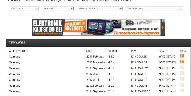

du nimmst eine Providerfreie FW - hier die Germany DBT und
:tongue: schaust hier Firmwares | SamMobile
- evtl. musst du dich kostenlos registrieren -
attachment.php
jetzt kannst du dir deine gewünschte FW herunterladen und in ODIN einfügen......
mehr ist es eigentlich nicht ...;)
