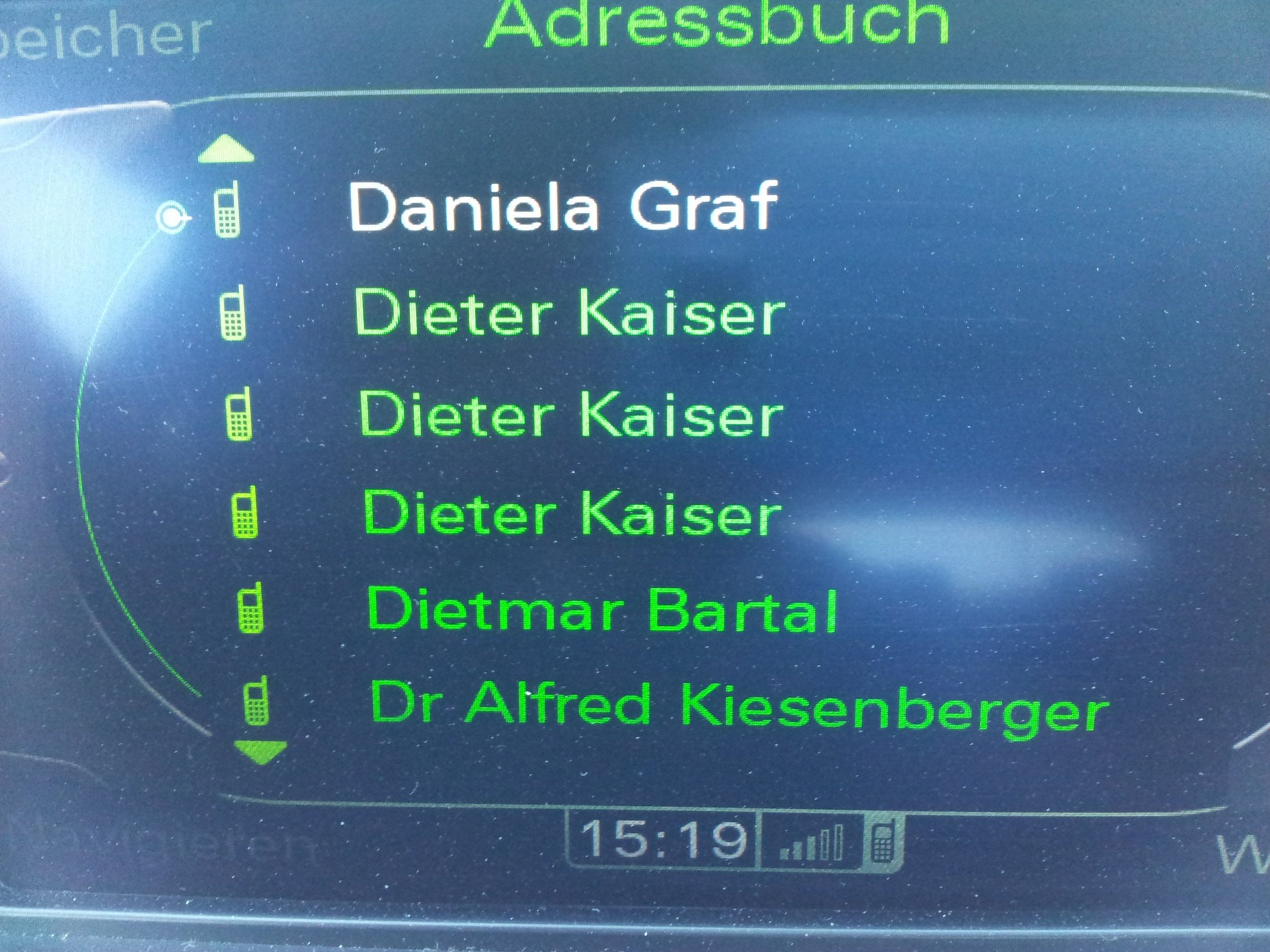

alle kontakte bei google, sim is leer
mmi zeigt alles an, nur 3xgleichen namen bei drei nummern pro kontakt
Du hast es fertig gebracht es 3 mal zu laden.
SII ausschalten, Telefonbuch im MMI löschen, SII an, Kontakte neu laden.
Wenn das nichts bringt, weiß ich auch nicht mehr.
dieter hat drei nummern, handy, privat, arbeit, die anderen nur eine.
unter 4.0.3 zeigte das mmi das symbol und daneben die nummer, bei dieter eben 3 nummern,
wenn kein telefon verbunden ist, is das adressbuch leer, wird bei jeder verbindung neu aktualisiert auch zwischendurch, neuer kontakt ist sofort da
