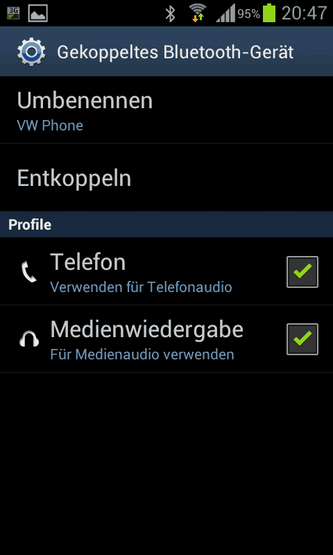

Geh im Handy unter Bluetooth auf die FSE, dort kann ich zwei Haken setzen: Telefon und Medienwiedergabe. :winki:

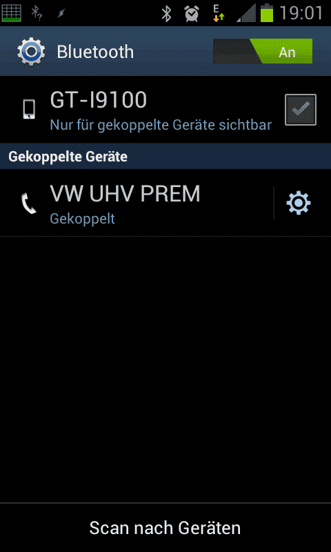

Unter Bluetooth?! Ich habe keine Haken, nur:
[siehe Bild]
Und wenn man reingeht ist da umbenennen und entkoppeln möglich.

Rechts auf das Zahnrad drücken, dann kommen mehr Optionen.

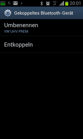

Ehm ne, das meinte ich ja damit, dass man nur entkoppeln könne:

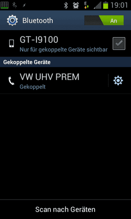

Genau da schaut es so bei mir aus:
