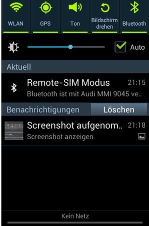

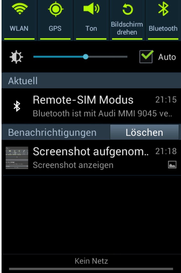

Guten Morgen, vielleicht kann jemand helfen. Habe mein sgs2 mit Software 4.12 mit dem MMI des Audi q5 gekoppelt, funktioniert seit Monaten, perfekt. Bei der gestrigen Fahrt, keine Nutzung des Autotelefon möglich, also Internet und Sprache per RSAP. Ein Werksreset des Telefons hälfte, aber jetzt kommt aller 60 s eine Meldung, wie SMS, also Ton, Remote SIM Access aktiviert. Das Telefon ist lautlos, aber das ist doch kein Zustand? Bewusst habe ich nichts gemacht. Wer kann helfen?
In der Anlage noch einmal ein Screenshot. Diese Meldung erzeugt immer wieder eine akustische Meldung, schalte ich den Ton dafür ab, kommen auch keine anderen Meldungen durch. Außerdem scheint es so zu sein, dass ich einmal auf dieses Pop Up drücken muss, damit Datenverbindung im Auto aufgebaut wird.
