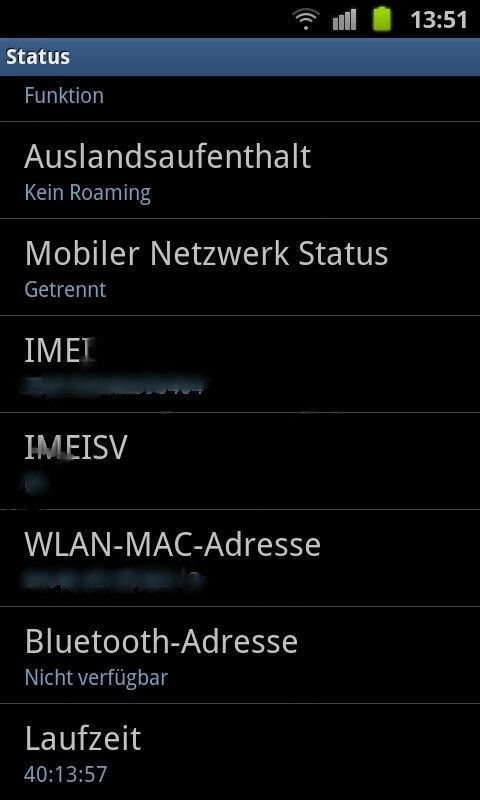

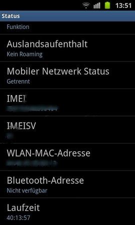

Bei mir scheints ebenfalls zu gehen.. Wipe scheint die loesung zu sein.. Ueber 40 Stunden ohne aus zu gehen oder restart..
Sent from my GT-I9100 using Tapatalk
Hey hug...
nicht flunkern...das sind 40Min 13Sek. und 57 Hundertstel..;-)
