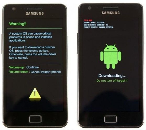

Seit einigen Tagen startet mein Galaxy S2 nur bis zum Samsung Logo und bleibt da hängen. Im Download Modus starten kann ich ihn doch irgendwas ist daran immer noch faul, da ich in vielen Foren gesehen habe, dass bei jedem im Download Modus steht " Custom Binary Download: YES " und bei mir " Custom Binary Download: NO" Siehe Fotos

diese Message "CUSTOM BINARY: NO" steht deswegen da, weil du anscheinend noch das originale OS auf deinem Handy hast. Wenn du eine Custom Rom geflasht hättest, würde dort ja stehen. Außer du hast deinen Flash-Counter mit Triangle Away zurückgesetzt.
Wenn also nichts mehr geht, auch kein Recovery mehr, dann würde ich im Download-Modus mit Odin eine andere Firmware flashen. Wie das geht siehst du hier:
https://www.android-hilfe.de/forum/...o-flashen-einer-firmware-mit-odin.281953.html
