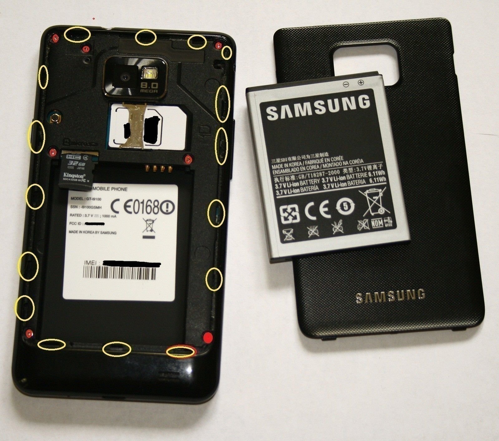

So hab dir und natürlich euch allen die das Problem hatten mal nen Bild gemacht.
Gelbe Kreise = Schlitzschraubenzieher und Gehäuse aufhebeln (VORSICHTIG !!)
Rote Kreise = kleinen Kreuzschraubenzieher nehmen und die markierten Schrauben entfernen
Dann kann ganz leicht die Linse reinigen und auch alles andere ;)
Achja und alle angabe ohne Gewähr :blink:
Nicht das noch einer auf die Idee kommt und das Gehäuse aufreisst wie nen bekloppter :thumbdn:
