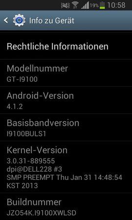

Wesentlich aussagekräftiger und eindeutiger wäre direkt ein Screenshot der Seite "Über das Telefon .." des S2 gewesen. Da hätte man die kompletten Angaben zur installierten ROM gehabt.
Reaktionen: Maki.
Hallo.
Da ich ja nicht viel Ahnung davon habe, hier der Screenshot.
Danke
