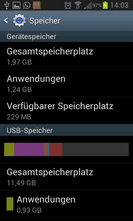

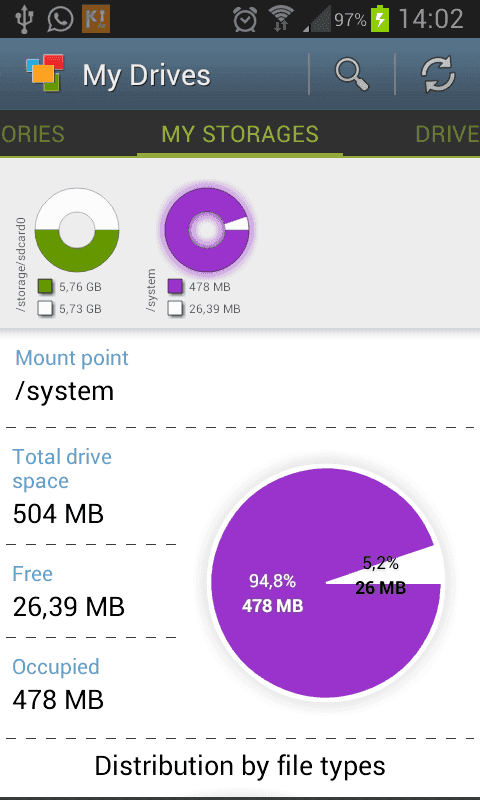

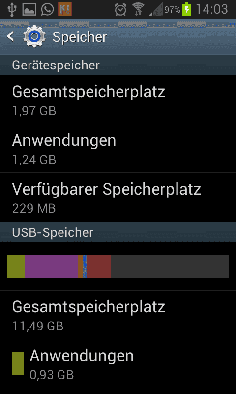

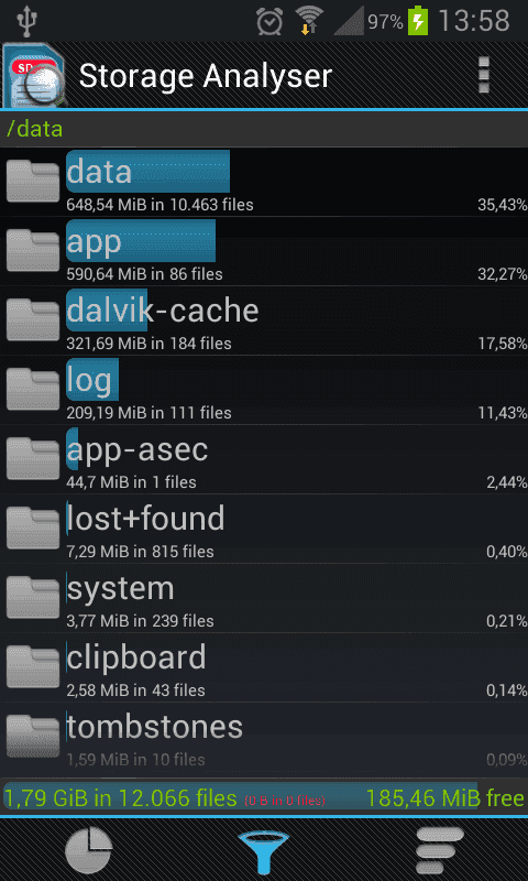

habe leider auch diese Speicherprobleme. Root habe ich bereits gemacht.
Habe dann auch mal den Speicher analysiert mit Storage Analyser, My Drives, und DiskUsage.
Auffälig dabei ist, dass unter Einstellungen - Speicher Nur 229 mb zu verfügung steht.
Bei My Drives zeigt er mir insgesamt nur einen max. Speicher von 504mb an, wobei ich jedoch nicht genau weiß ob das der Telefonspeicher sein soll.

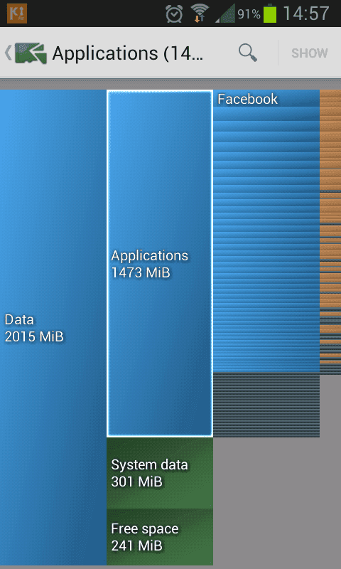

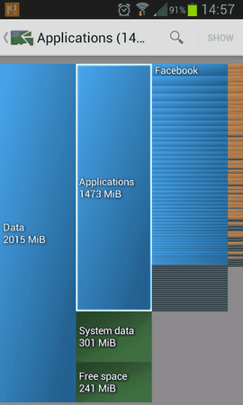

Beim Storage Analyser zeigt er mit hier den Data Ordner als größten an. Mich wunders das da ca. 10000 files enthalten sein sollen. Wenn ich den Ordner öffne ist die Größte datei von Facebook mit ca 50mb.
Ich frage mich jetzt wie ich am besten weiter vorgehen und ob ich den Data ordner einmal löschen sollte ? Was im Thread ja auch schon besprochen wurde ist der Logordner, der bei mir jedoch nur 210mb einnimmt.
Hoffe Ihr könnt mir noch ein Tipp geben, den ich vllt im Thread überlesen habe.

/system ist eine andere Partition als /data
Dein /data/data/ Ordner ist 650 MB groß. Dein /data/app/ ordner ist 590 MB groß.
Darf ich höflich fragen, wie viele Apps du installiert hast?
Also hab mal im Anwendungsmanager nachgezählt und komme da auf 86 Apps.

/data/data/ ist bei mir 348 MB (in gut 3000 Dateien) und /data/app/ ist bei mir 478 MB (log: 257, dalvik-cache 329).
Schau doch mal genauer nach, welche App(s?) da so viel Platz schlucken. Vermutlich die vielen Dateien sind schuld, weil jede Datei, so klein sie auch sei, einen bestimmten Mindestplatzbedarf hat.

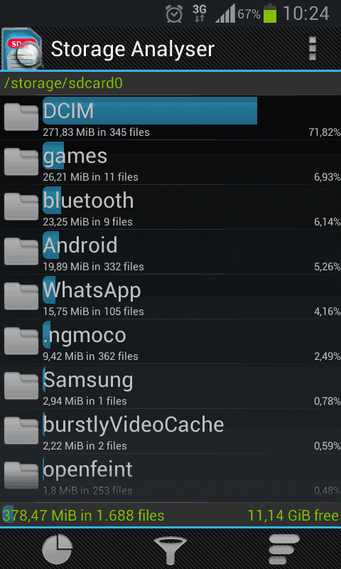

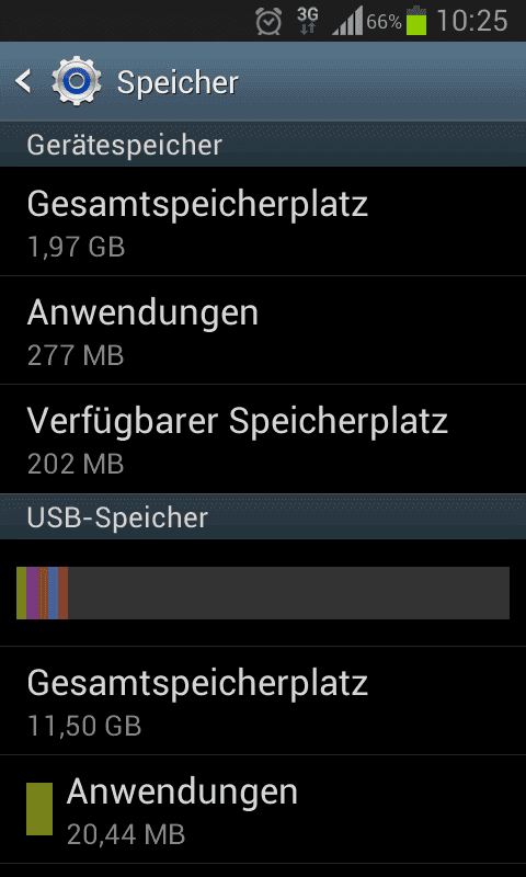

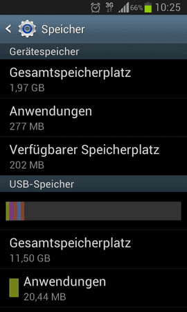

Ich habe auch das selbige Problem, das mir zur Zeit nur ca. 200 MB freier Speicher zur Verfügung stehen und ich keine weiteren Apps installieren kann. Zur Zeit habe ich aber nur noch 10 Apps am Handy, da ich im Vorfeld schon alle unwichtigen deinstalliert habe und hoffte das es dadurch besser wird bezüglich Speicherplatz. Dem war aber nur kurzzeitig so.
Ich habe mir bereits den Storage Analyser heruntergeladen und dort habe ich gesehn das die log files ca. 600 MB benötigen. Diese habe ich dann gelöscht.
Aber keine Besserung dadurch.
Jetzt siehts so aus:
Ich werde heute am Nachmittag versuchen mein Handy zu rooten (natürlich mache ich vorher eine Datensicherung).
Genügt ein Backup mittels Kies?
Aber ich weiß nicht was das rooten bringen sollte, da ich ja nirgends sehe durch was mein Speicherplatz belegt wird.
Kann mir da bitte jemand weiterhelfen?

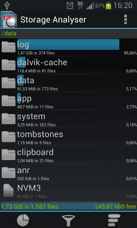

Der ursprüngliche Beitrag von 15:10 Uhr wurde um 15:23 Uhr ergänzt:
Ich habe auch im Storage Analyser "Use su rights angehakt".
Doch wenn ich "/data" anklicke, damit ich den Inhalt sehen kann kommt folgende Meldung:
This partition is not readable. For some system partitions that is the usual behaviour if Storage Analyser was not granted with root priviliges. To see something on those partitions you need a rooted device and have to enable the "use su rights" checkbox in the preferences.
Aber das habe ich ja schon gemacht.
matz2121 schrieb:
...Ich habe auch im Storage Analyser "Use su rights angehakt".
This partition is not readable...
Dann hat der Storage Analyzer wohl keine root Rechte.
Hast du in deinen Apps jetzt eine app "SuperSU"?
Schau dort mal in die Einstellungen, ob du vielleicht versehentlich dem StorageAnalyzer die su-Rechte verboten hast.
Wenn du root hast und eine App Rootrechte verlangt, sollte normalerweise ein PopUp aufpoppen, in dem du gefragt wirst, ob du dieser App root-Rechte genehmigst und wie lange. Dieses Verhalten kann man aber auch einstellen, z.B. dass es nicht zeitlich begrenzt wird etc.
Meine App heißt Superuser.
Ich habe Storage Analyser alle Zugriffe gewährt.

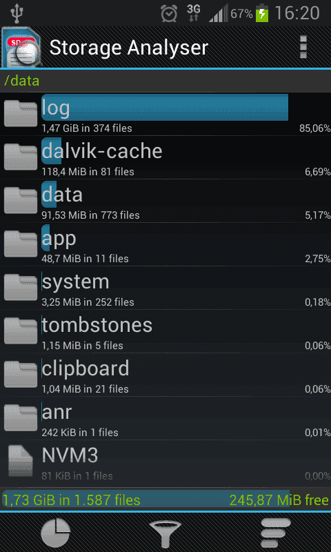

Jetzt siehts auf /data so aus.
Also meine Meinung noch immer nix zu sehen wo mein Speicherplatz bleibt.
Wie gehts jetzt weiter?
