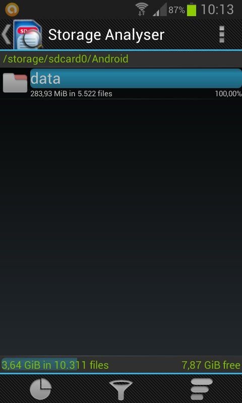

Ok. Ich hoffe ich bin jetzt im richtigen Verzeichnis gelandet. Unter Android/data zeigt der Storage Analyzet eine 100%-ige Belegung an.
Soll/darf ich diese nun löschen?
Kannst du den nicht einfach löschen?
Darf ich den Inhalt einfach löschen?
Ich würde in den Ordner rein gehen und schauen was genau so viel Platz braucht.
Nicht den ganzen Ordner löschen sondern konkret nur den Ordner der deine Speicherkarte zumüllt.

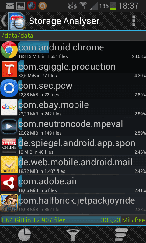

Obwohl ich den Thread schon ein paar mal durchgelesen habe, gabe ich bisher noch nicht registriert gehabt, dass ich im Storage Analyser die Analyse der von Dir gemeinten /data/ Partition Separat links unten starten musste:scared:
Hier also meine Ergebnisse
Sind die 183MB von Chrome nicht etwas zu viel??
Genau beim Aktualisieren der Chrome App bekomme ich auch immer die Fehlermeldung

Öffne Chrome mal und lösche dort in den Einstellungen mal den Cache...
Klaus N. schrieb:
...lösche dort in den Einstellungen mal den Cache...
Oder deinstalliere den Chrome ganz. Ist schließlich nicht der beste Browser.

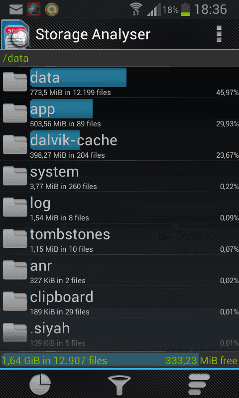

Wenn ich mir die zwei Screenshots ansehe, hat User gravo kein Speicherproblem, weil Loge oder lost+found zugemüllt sind.
Er ganz einfach zu viel Apps installiert.
mblaster4711 schrieb:
...Er ganz einfach zu viel Apps installiert.
Wie viele hat er denn installiert?
@gravo: wie viele Apps hast du installiert?
Laut Screenshot sind in /data/app 89 Dateien, da in diesem Ordner nur die .apk liegen, also die Apps selbst, sind es 89 zusätzlich installierte und upgedatete Apps. ~500MB
Jede App belegt fast soviel Dalvik (/data/dalvik) wie die App selbst groß ist. ~400MB
Puls die Daten der Apps (incl cache von Browser etc.) die in /data/data liegen. ~774MB
Summe = 1674MB = 1,64GB
Auch wenn der zweite Screenshot (/data/data) relativ geringe Datenmengen der einzelnen Apps zeigt (ausser Chrome), so sollte man nicht vergessen, viel Kleinvie macht auch jede Menge Mist.
Ein kleines Rechenbeispiel dazu:
In /data/data werden rund 774MB belegt und der Platz wird von 89 Apps beansprucht, wenn man nun den Durchschnitt pro App berechnet sind das 774 : 89 = 8,7 MB
Bei 8,7MB pro App kann man als wenig bezeichnen, das einzige was gravo da noch helfen kann, wäre alle möglichen Apps auf SD zu verschieben.
Oder (!) einfach ein paar Apps löschen.

@Klaus N.: Das war die Lösung! Nachdem ich den Cache gelöscht habe (der fast 100MB gehabt haben muss), kann ich Chrome ohne Fehlermeldung aktualisieren
