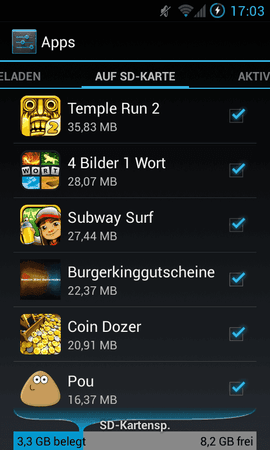

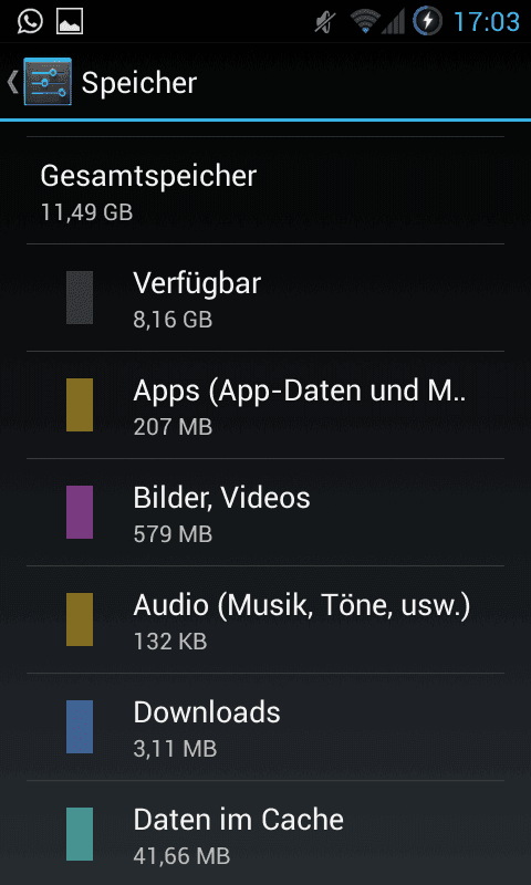

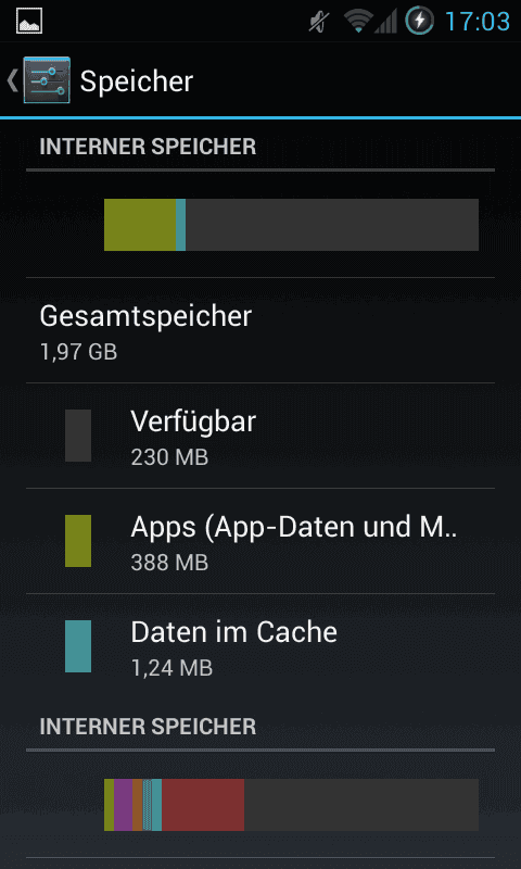

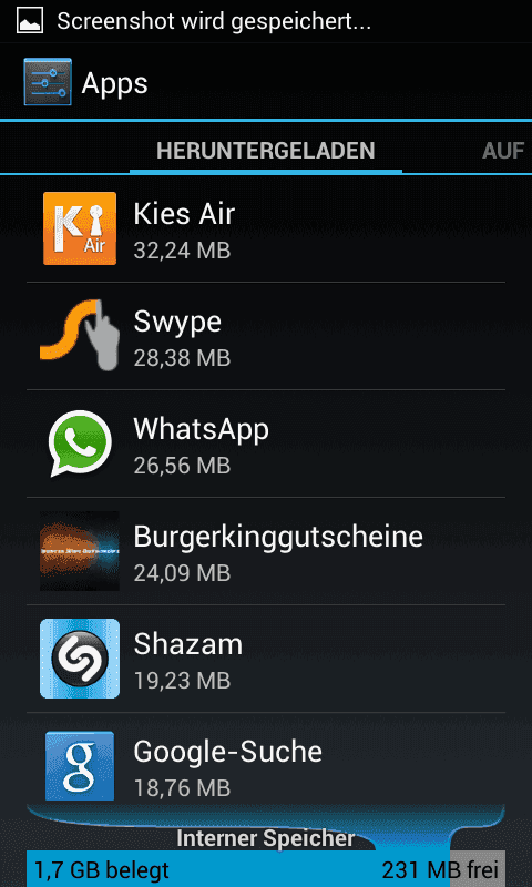

Das sind meine Screens. Ich weiss nicht wie ich das ändern soll. Ich hatte zu der zeit keine sd speicherkarte drin jetzt hab ich eine 1gb sber es geht immernoch nicht... Da steht immer . nicht genügend speicherplatz. Bei ner app die nur 20mb gross ist.. Hmm

Juiize schrieb:
... Da steht immer: nicht genügend Speicherplatz...
Zuallerst würde ich mal die schwachsinnige App mit den Burgerkinggutscheinen (24 MB) deinstallieren ;)
Spaß beiseite, wie viele Apps hast du eigentlich installiert?

Ja ich hab derzeit 39 aber ich erinner mich das ich damals viel mehr hatte. Auch viel bloedsinn. Ubd ich mal aus interesse ein spiel geladen hatte 1gb . danach wurde mein handyneu gemacht also so en neues system drauf. Und nun ja hab jetzt halt die 39.
