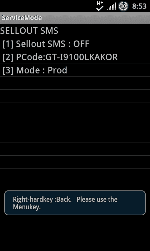

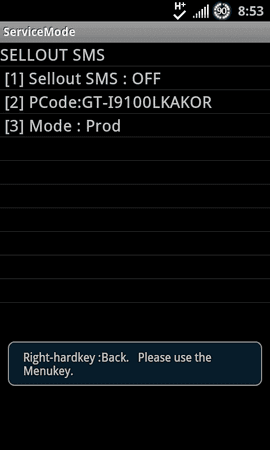

Hi danke,
Das kam jetzt raus
Aber das wird wohl nicht der originale Code sein. Steht der vielleicht irgendwo auf dem Karton oder so?
Gruß Martin
keiyuu schrieb:
Hi danke,
Das kam jetzt raus
Gruß Martin
Hm, das Samsung Sales Code "KOR" ...
Welche Firmware hattest Du denn original auf dem Galaxy und welche Firmware hast Du geflashed ?
Deine Daten schon mal zu sichern kann in deinem Fall nicht verkehrt sein ... :blushing:
Definitv: nein ..."KOR" ist eine Samsung interne Bezeichnung ...

keiyuu schrieb:
Ich schließe mich hier mal kurz an. Mein 2. Sgs2 ist von Neckermann und ich habe es nach dem Auspacken sofort geflasht. Kann ich irgendwie noch feststellen, ob das ein dbt Gerät war?
Gesendet von meinem Galaxy S2.
Moin,
wenn Du sofort eine neue FW aufgespielt hast, hast da wohl keine gute Wahl getroffen.
KOR= eine unbekannte, von Samsung nicht autorisierte FW, die vom System nicht erkannt/zugeordnet wird...

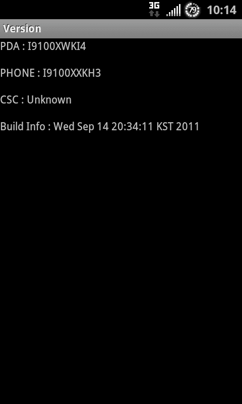

Das klingt ja nicht gut. Habe auch gesehen, dass das Villain 2.5 kein csc zu haben scheint. Deshalb kann ich wohl auch nichts mehr über Vodafone bezahlen. Kann ich das csc nachflashen?
Gruß Martin
Gruß Martin
...das CSC Problem kennt man hier, siehe KI4 NEE ... :-(
...hm, ich bin kein Freund von unsauberen Flashs und Frankenstein Builds (oder ähnlichem Muckefuck...) aber in deinem Fall könnte man ggf eine Multi CSC nachflashen, ....mein Fall wär das aber nicht ....
http://www.multiupload.com/UR5DI1JKXU
Password: intratech@XDA
Reaktionen: keiyuu

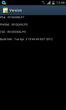

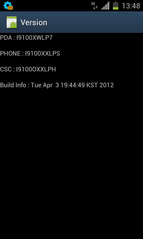

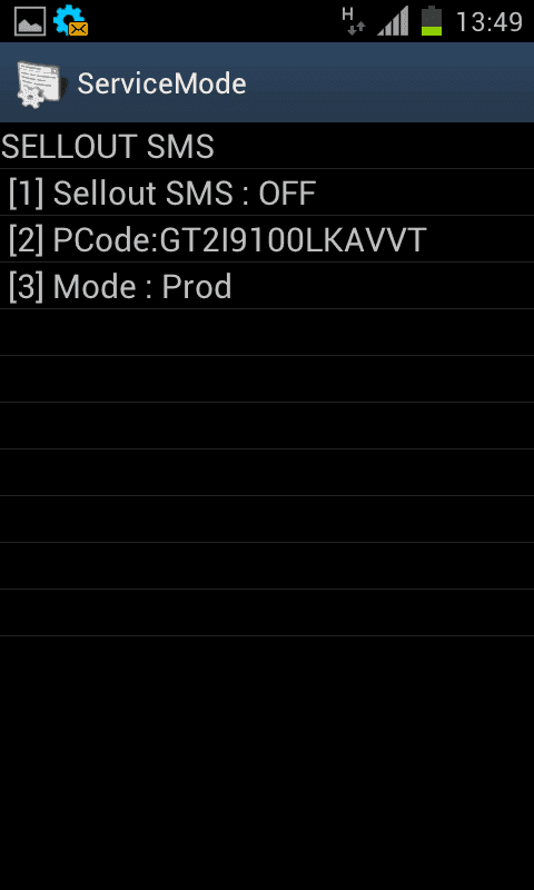

Hi. Hab mein neues S2 eben bekommen.
Könnt ihr mir sagen um welches Modell es sich handelt, ein russisches? Mein erstes S2 war ein polnisches Modell, obwohl es als deutsches verkauft wurde :sleep:
Grüße!
Sollte polnisch sein, wenn ich mich richtig erinnere. Ist aber prinzipiell völlig Wurst da du auch eine Deutsche Rom flashen kannst was sogar nicht mal bei der Garantie stören würde da die Imei nicht an eine Firmware gekoppelt ist.
