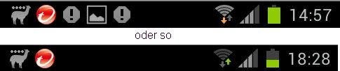

ich habe auch das Problem, dass sich mein wlan nicht mehr einschalten lässt. Symbol ist immer schattiert und wird nicht dunkelgrün. Habe auf 4.0.3 geupdated und schon mehrfach einen reboot inkl. akkuentnahme(handy) durchgeführt. Auch den wlanrouter habe ich neugestartet(der funktioniert auch soweit).
Woran könnte es noch liegen?
es wird m.E. nie dunkelgrün. Das war zu Zeiten von 2.3.6 o.ä. noch so. Bei mir (Stock-ROM ICS) ist es beim Connect ein hellgrau und sonst ein dunkelgrau, was fast nicht zu erkennen ist. Warum es mal hell- und mal dunkelgrau ist, habe ich noch nicht ermitteln können.
Von grün ist da nichts:thumbsup:
Ich habe einmal die Symbol-Zeile gegenüber gestellt.
