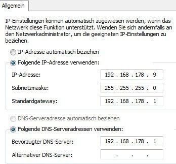

ich kenne den Router zwar nicht, aber vielleicht müsstest du die MAC-Adresse von deinem SGS2 einmal im Router freigeben. Vielleicht klappt das mit dem DHCP nicht und du musst zusätzlich noch die üblichen Einstellungen für eine statische IP im SGS2 einstellen. Die IP kannst du ja von der Routerseite festlegen. Dann noch die Werte Gateway, DNS und natürlich die IP im SGS2 bei der WLan Verbindung manuell eingeben. Als Beispiel siehe die Werte aus dem Screenshot.
Ich habe als Screenshot einmal die Einstellungen vom IP4 gemacht. Vielleicht hilft es dir weiter.
Ich tippe auf MAC Filter, oder Verschlüsselungsfehler.
