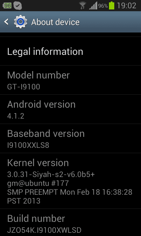

finde heir leider nicht diese FW die ich flashen kann, oder ich überseh sie einfach nur :S mit VF branding und 4,1,2

Samsung-Updates.com-GT-I9100-VD2-I9100XWLSD-1359610229.zip
also soll es wen ich es richtig entnommen habe mit dieser datai, über odin geflasht richtig laufen?
gibt keine naricht die aussagt das es jetzt läuft und warum etc.
