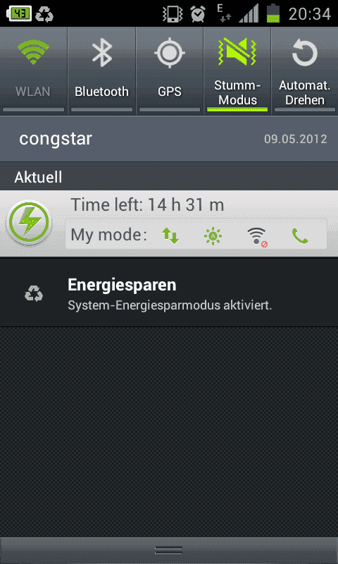

Hallo zusammen ;-)
ich hab da auch ein kleineres problem mit meinem wlan....
wenn ich die leiste herunterziehe und wlan anklicke um es zu aktivieren, wird zwar das bildchen, aber nicht der strich darunter grün ( vergleiche grafik ...) und somit ist es auch nicht aktiviert...
nach einigen minuten geht die grüne farbe dann ganz weg und es passiert nichts....
wenn ich neustarte ist wlan dann an :)
hat jemand einen tipp ?
ty

EroE schrieb:
naja bei mir is wlan_awake und noch nen anderer wlan dienst laut betterbateriestats die ursache für meine ganzen wakelocks...darum such ich sowas ;)...aber werds wohl dann versuchen manuell zu machen^^
Anderes Modem flashen, evtl.
Gibt es denn keine Lösung, ohne irgendwelche Sachen zu flashen, die Probleme für die Garantie mit sich bringen? Eigentlich müsste Samsung so einen Fehler (WLAN hat sich, wie oben beschrieben, bei mir gestern auch nicht richtig aktiviert - der "Balken" unter dem Button blieb grau) doch mit dem nächsten Update fixen, oder?
Na uns war ja klar, dass ein neues Betriebssystem (hier ICS) erst einmal wieder reichlich Fehler hat und eine gewisse "Reifezeit" in Form von Updates braucht, bist es wieder ganz stabil läuft. Die erste Gingerbread-Version war ja auch nicht gleich fehlerfrei. Schauen wir mal, wie viel Energie Samsung nun noch in die Fehlerbehebung stecht...
