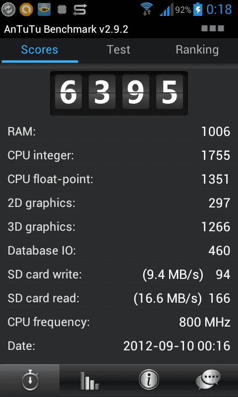

Daher meine Frage, wie oder wo könnte ich noch in Erfahrung bringen ob ich tatsächlich das i9100 habe oder das i9100G ?!? Gibt es irgendeine APP oder ein Programm die das auslesen kann und mir z.b. Infos zum Prozessor liefert ?! Möchte mir zu 100% sicher sein, da ich mir das Handy nicht gleich beim flashen zerschießen möchte (wenn ich die falsche Version nehme).
Vielen Dank schonmal im Voraus... :)
Wenn da überall I9100 steht hast du auch eins den beim Booten steht bei der G Version auch I9100G
und nein es gibt kein Schlechtere G Version sondern nur eine G Version
die nicht Schlechter und auch nicht besser ist sondern eine andere Hardware hat die andere Rom Versionen braucht
und nein DAS I9100G IST AUCH NICHT LANGSAMER siehe Bild
