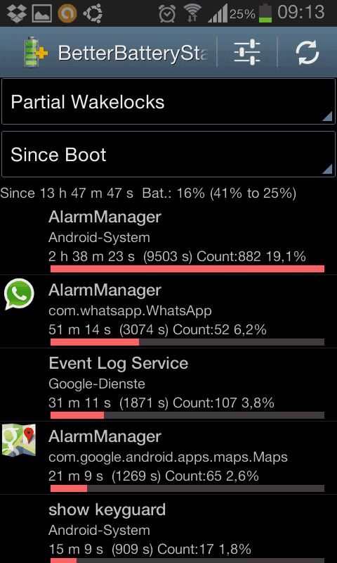

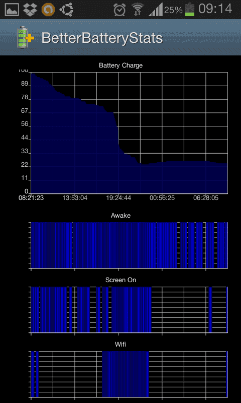

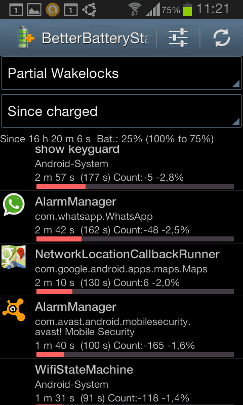

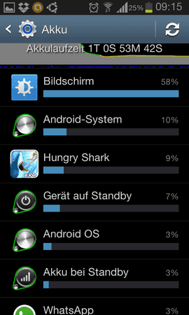

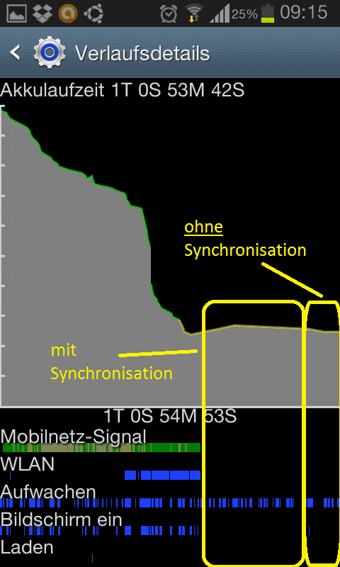

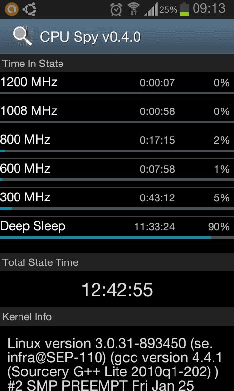

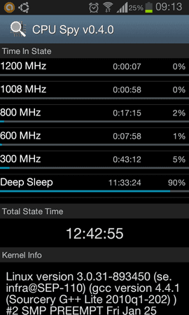

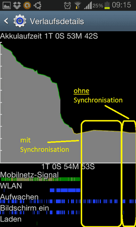

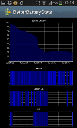

So, nun mal ein paar weitere Screens nach ein paar Tagen Analyse.
Leider ist mir mein Handy 2 mal einfach so ausgegangen, was wohl an der Hotplug-Einstellung lag. Hab daher nicht die Infos seit dem letzten Lade- aber seit dem letzten Boot-Vorgang. Bin nun wieder bei Interactive . Dachte, dass es vllt. auch am Governor liegt aber beide haben an die 85-90% Deep Sleep. Der kann es also nicht sein. - Siehe Foto 1 -
Das Hauptproblem ist der Prozess Alarm Manager mit 19,1% Auslastung und 882 Wakelocks. :ohmy: - Siehe Foto 2 -
Ich hab mal gegooglet aber richtig schlau bin ich nicht daraus geworden.
Was verbirgt sich dahinter? :confused2:
Wenn ich das richtig verstanden habe ist der Alarm Manager an sich nicht das Problem aber die Prozesse, die mit diese in Verbindung gebracht werden. Irgend ein Prozess oder irgend welche Prozesse wollen anscheinend immer mal wieder angestoßen werden bis zum Zeitpunkt x, so dass sie nicht vorher automatisch einschlafen.
Versteh mich nicht falsch @BigBubby, die Akkulaufzeit ist super
(2 Tage Nutzung bei ausgewogener Nutzung und auch Nachts nur minimaler Abfall der Akku-% von ca. 3% (diese Nacht sogar Anstieg um 3%) (Flugmodus an) (aber das ist ja schön in dem FAQ beschrieben, das die % an sich nix aussagen), ich frage mich nur, warum ich diese permanenten Wakelocks habe. Die Akkulaufzeit könnte ohne diese ja noch besser sein! :mad2:
Ich hatte noch WhatsApp in Verdacht weil das mal recht weit oben stand in der BBS-Analyse und habs mal de- und wieder installiert. Daran lags nicht.
Genau so wenig wie die Synchronisation. Die hab ich auch mal komplett deaktiviert aber trotzdem gabs wieder Wakelocks - siehe Foto 3 - 5 -

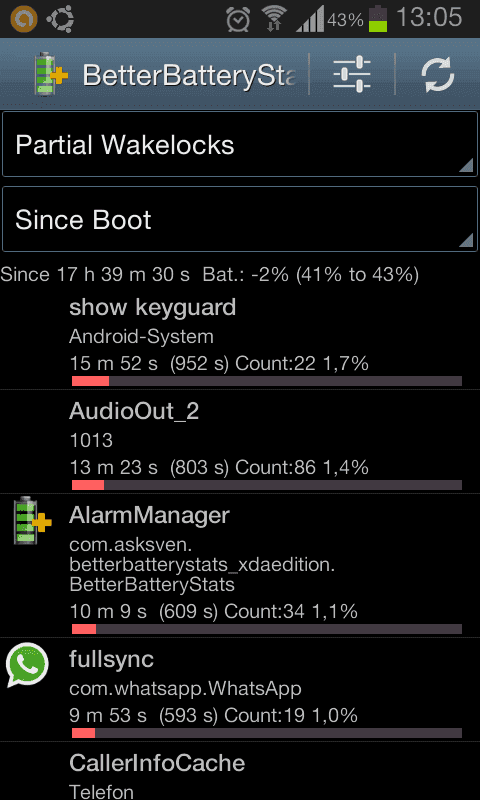

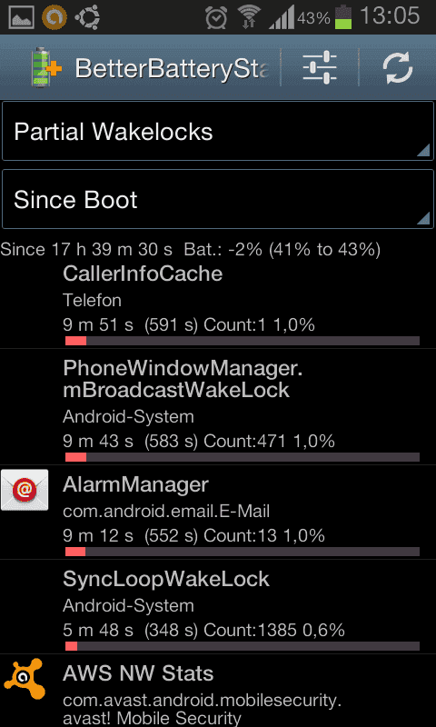

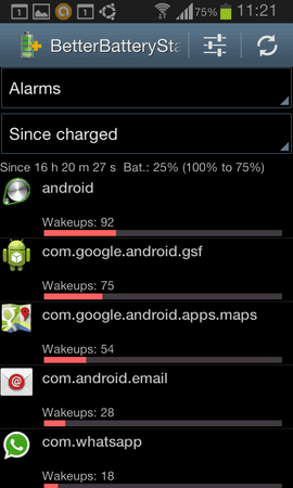

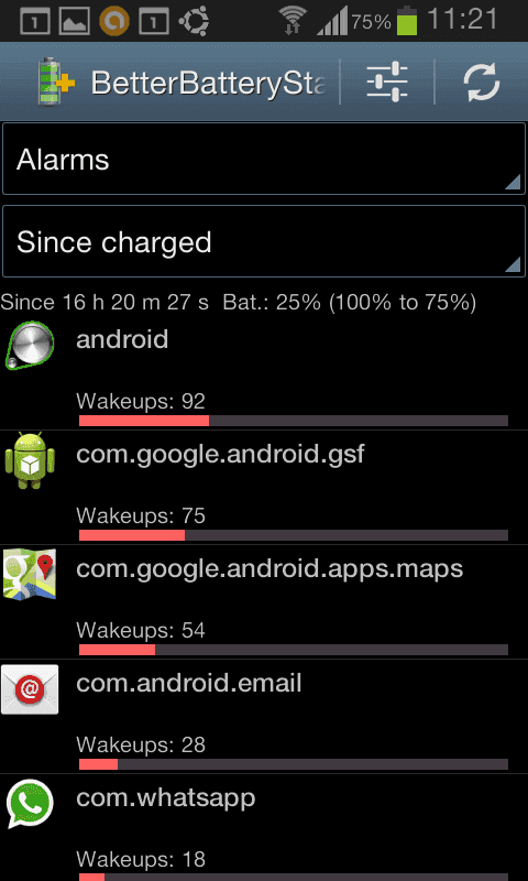

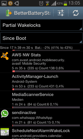

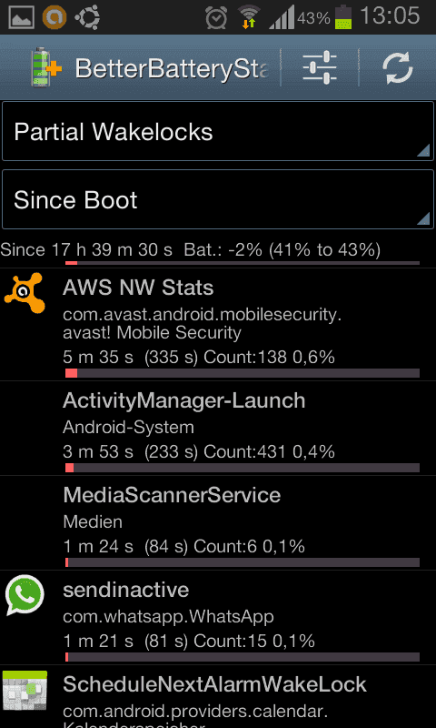

der AlarmManager reagiert eindeutig falsch.
Es ist normal, dass er sehr viele Counts hat (da z.B. auch der Wecker dadrüber läuft), aber die Zeit die er dabei benötigt ist meist extrem gering. Wenige minuten bei hunderten wakelocks und nicht stunden.

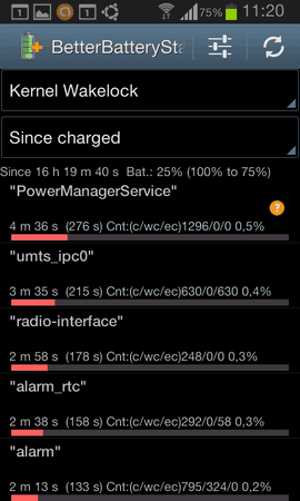

Es ist also irgendwas, was ihn danach wach hält. Dann zeig mal, was auch die anderen Punkte in BBS zeigen.
Was auffällt ist der AlarmManager mit google maps. Das ist nicht normal.
Interesant auch, dass bei jedem Wakelock von Whatapp du eine volle Minute on time hast.
Erst mal würde ich aber deinen Alarm überprüfen, ob wenn du keine Weckzeit einstellt die AlarmWakelocks und die Alarmmanager maps geschichten zurückgehen. (warum greift dein Wecker auf die Karte zu??)
BigBubby schrieb:
[...] Dann zeig mal, was auch die anderen Punkte in BBS zeigen [...]
Siehe Anhänge, wenn ich dich so richtig verstanden habe.
Alles klar, ich mach den Alarm mal aus und dann guck ich was passiert.
Tja, das wüsste ich auch gerne...
Wüsste jetzt auch nicht, wo bei Google-Maps ne Verknüpfung mit nem Wecker besteht. Im Wecker selber hat man ja die Ortsabhängigen-Funktion aber die sowie GPS allgemein ist ausgeschaltet. Ich habe eh nur einen Wecker und mit dem Wecker an sich hatte ich unter ICQ und HC nie Probleme.
Hoffe die anderen Fotos bringen dich weiter.

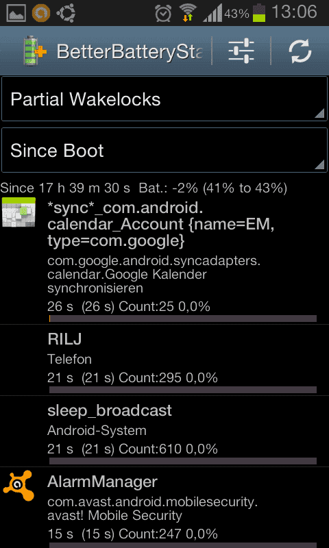

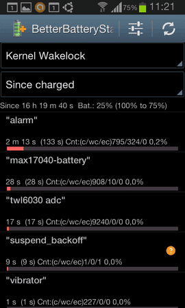

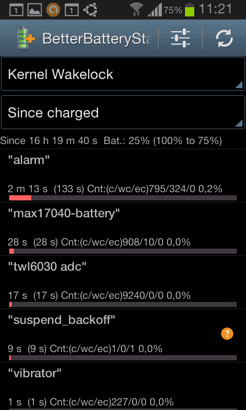

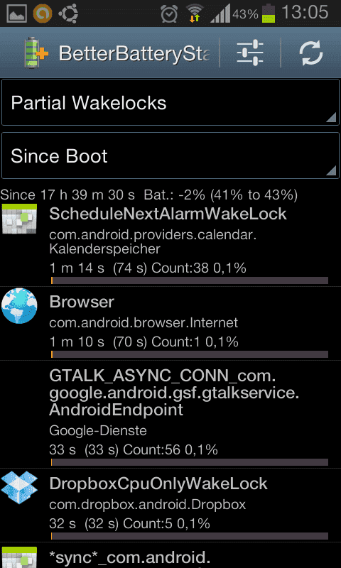

Ich meinte zwar die Kernel Wakelocks, aber hier ist mir auch was aufgefallen.
hab mich da etwas vertan.
Der Alarmmanager ist der, der anderen Apps zeitpunkte nennt (z.B. sagt er dem Wecker, es ist jetzt 11 uhr 11, 11 uhr 12 usw.)
Hier ist wohl so, dass der Alarmmanager einmal deinem wecker das immer sagt. (Oder anderen Systemsachen)
Andererseits wird auch deinen Maps irgendwie gesagt, was gerade ist (vermutlich hast du irgendwo standortbestimmung zugelassen, die Maps versuchen rauszukriegen, haben eventuell keine Berechtigung, versuchen noch mal, immer noch nicht und geben dann dem eigentlichen programm, wir dürfen nicht. Oder irgendwie sowas).
Dann wird dem E-Mail programm gesagt es ist ein bestimmter Zeitpunkt, du sollst dich syncen (damit ist das gerät eiweder eine minute wach) und so geht das weiter.
Better Battery Stats z.B. wurde auch öfter geweckt, um die Logs zu erstellen.
Es ist also NICHt so, dass dein Wecker auf die Maps zugreift. Kann also alles andere sein.
Übrigens brauchst du kein Antivirenprogramm, wenn du nicht gerade "Angry Birds" mit nur 5.000 Downloads runterlädst oder irgendwelche erotischen/pornographischen Apps.
ich frage mich auch, warum WhatsApp 19 mal am tag einen fullsync machen muss ;)

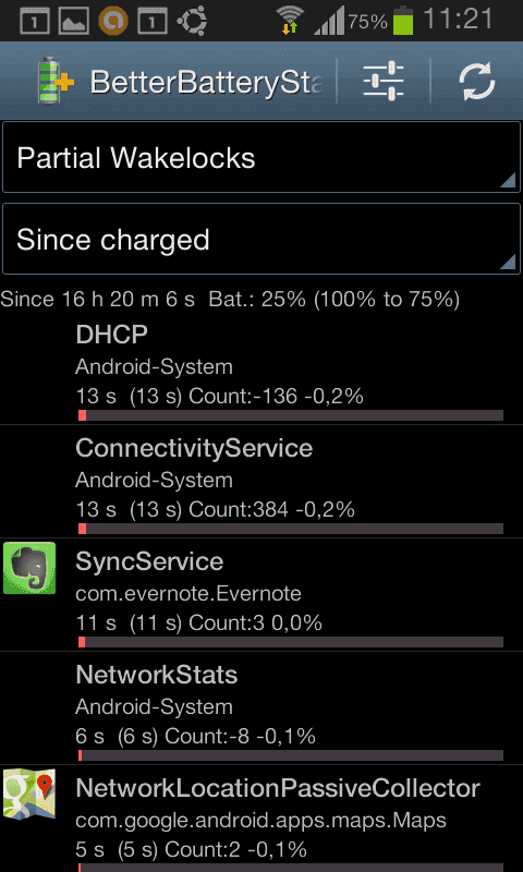

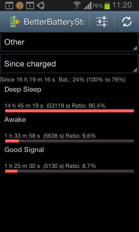

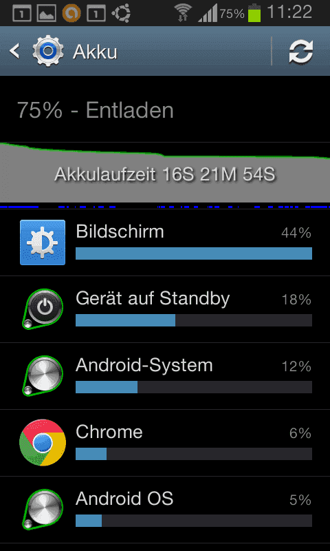

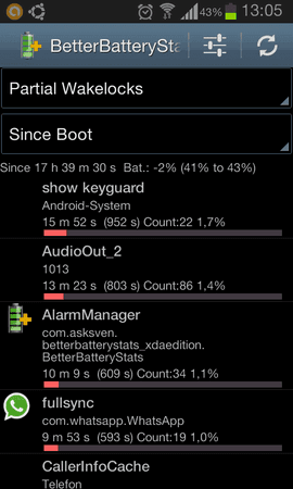

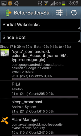

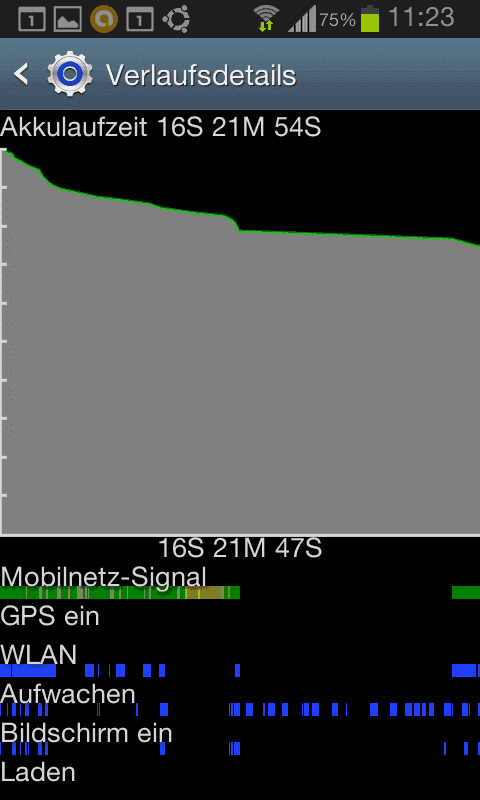

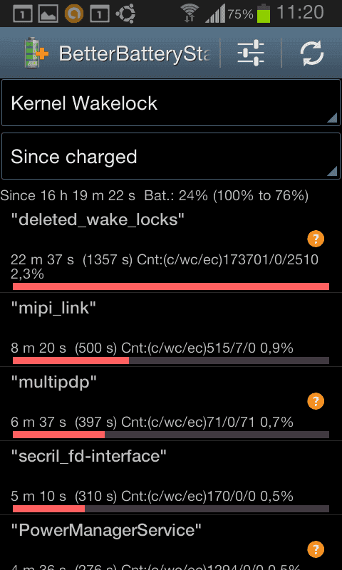

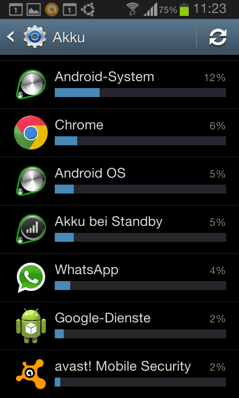

So, hab jetzt mal nen Tag lang den Wecker komplett ausgeschaltet bzw. sogar die Weckzeit gelöscht.
Und siehe da... es hat sich was getan :blink:
Synchronisation ist an: 2 x E-Mail-Konto (jede Std.), Google-Kontakte, Google-Kalender, G-Mail (jede Std.), WhatsApp (ist eigentlich deaktiviert, aktiviert sich aber jedes mal selbst neu)
@BigBubby:
Hab nun mal von jedem relevanten Punkt nen Screenshot gemacht, damit du nachher nicht wieder sagen kannst es fehlt dir was :winki:
Der Akku hat über Nacht wieder mal nix an Prozenten verloren und die Wakelocks sind entscheidend weniger geworden. Aber sie sind immer noch nicht ganz verschwunden.
Ich weis nicht ganz, ob das was mit dem Update auf JellyBean zu tun hat. Hatte vorher ICS und da hatte ich Nachts mit Flugmodus (wie jetzt) keine Wakelocks in der Zeit wos aktiviert war.

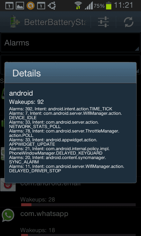

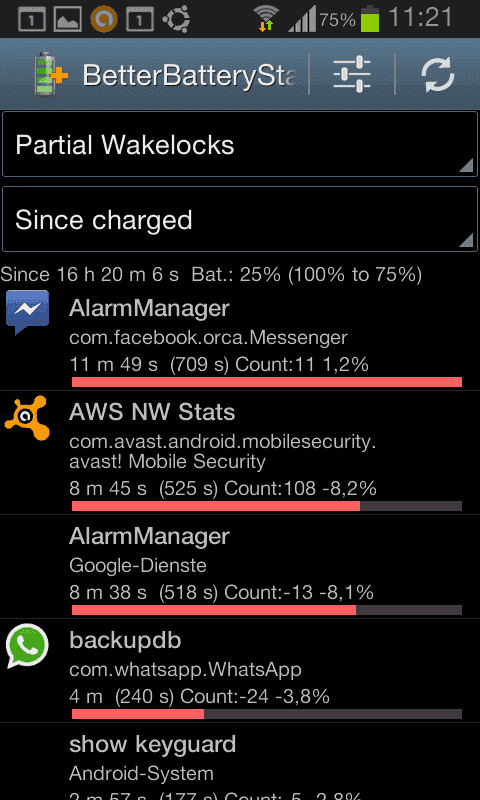

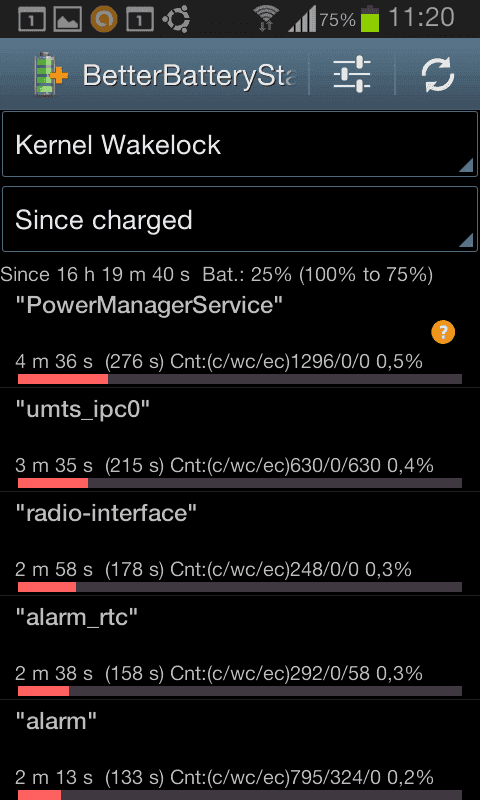

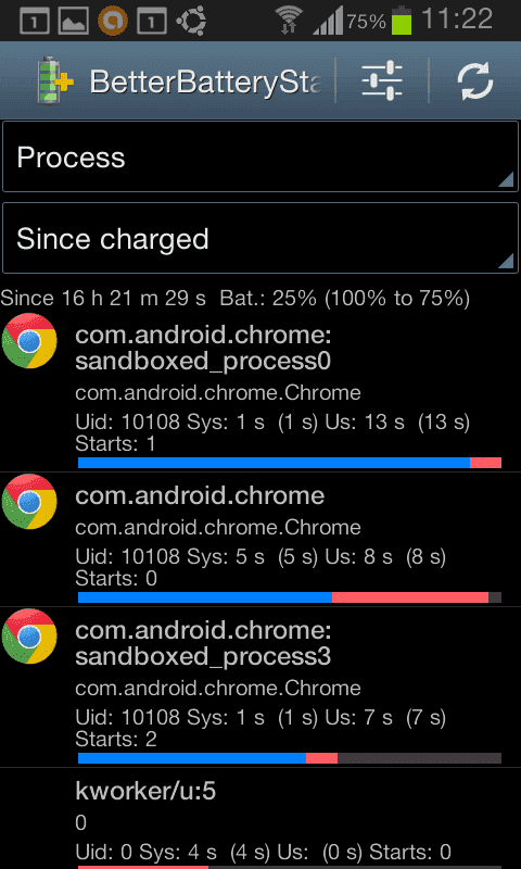

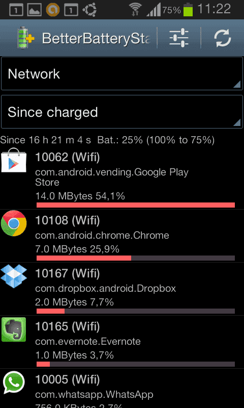

Du hast wenn ich das recht sehe 60 nachrichten (facebook und whatapp) bekommen. Die dürften wohl am meisten wachgehalten haben. Irgendwas hat ein paar mal deinen standort bestimmen wollen. Avast weckt noch relativ häufig.
Ansonsten nichts auffälliges mehr.
Na mit den Nachrichten kann ich das nicht bestätigen. Facebook ist vorhin schon wieder runter geflogen, nutze den Messenger eh nicht, warum dann drauf lassen?
Also ist das jetzt dann der "Normalzustand" unter JB? Wakelocks an sich sind ja nichts schlimmes oder vertue ich mich da?
Richtig sie sind an sich nichts schlimmes.
Wakelocks wird es immer geben. Sie sollten nur nicht überhand nehmen.
Normal? Was ist schon normal ;)

... aber dann sag mir doch mal, warum ich vorher (mit ICS) mit nahezu identischen Einstellungen und Apps im Flugmodus keine Wakelocks hatte :confused2:
Und was ist jetzt mit meinem Wecker? :ohmy: Kann ich den an den Nagel hängen, weil an dem lags ja anscheinend.
Da hattest du auch wakelocks. Glaub mir. Das ist vollkommen normal (gabs immer, wird immer geben).
Das ungewöhnliche bei dir ist/war, dass die Wakelocks es recht lange wachhält.
Ich könnte mir vorstellen, dass dein Antiviren Programm jedes mal, wenn das System was macht ein Auge drauf wirft und es dadurch länger wird. Oder irgend etwas anders. Da gibt es viele Möglichkeiten.
Joaa... ich glaube dir! ABER warum wurde das dann nicht vorher in der Akku-Standard-Verbrauchsanzeige (Einstellungen-Akku-Verlauf) angezeigt. Jetzt sieht man ja deutlich die kleinen blauen Balken, vorher waren da im Flugmodus einfach keine.

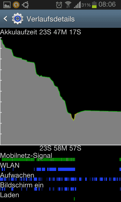

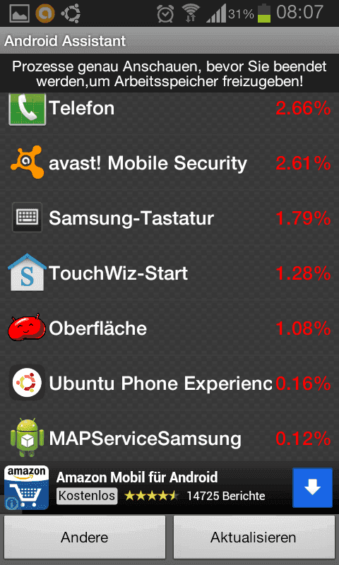

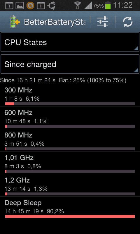

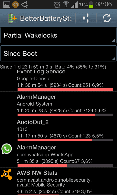

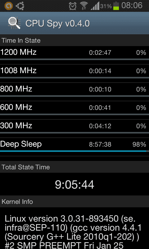

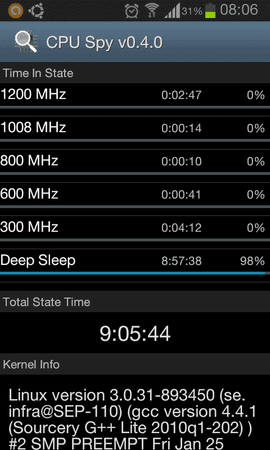

So, auf ein Neues.
Hab jetzt mal alle meine Apps durchgestöbert, welche denn da noch das aktive Häkchen haben zur Übermittlung von den Nutzungsstatistiken. Da waren doch einige Dabei. Ich weis zwar nicht, ob die nur senden, wenn die App auch grad aktiv ist aber wer weis das schon?
Also alle Haken abgewählt.
Dann hab ich noch son paar unwichtige Apps runter geschmissen und einige, von welchen andere User berichten, dass sie Wakelocks verursachen würden (Bsp. Wapedia; wobei ich das nie feststellen konnte).
Und auch mal die Synchronisation ausgeschaltet sowie den Fernzugriff von Samsung-Dive (OT: hab das an oder aus, vollkommen egal, über die Dive Seite bekomm ich keine Verbindung zum Handy, das lädt und lädt und lädt...).
Das Ergebnis ist in den Screens sichtbar.
Bei 98% Tiefschlafphase will ich eigentlich nicht meckern. Das Handy gewinnt über Nacht an % (heute von 28% gestiegen auf 32%) ohne, dass es an der Steckdose hängt :thumbup:
Einzig und allein die immer noch bestehenden Wakelocks (diesmal von Event Log Service und dem bestehenden Alarm Manager (bedenke: Wecker ist AN), dessen Werte sich ja zum Glück gebessert haben).
Ich bin mit meinem Latein am Ende.
Hast du noch ne praktikable Idee, außer nen Wipe und das System komplett neu aufzusetzen (weil das kommt für mich nicht in Frage, dazu läuft es einfach zu rund dieses mal :thumbsup:) @BigBubby :confused2:
