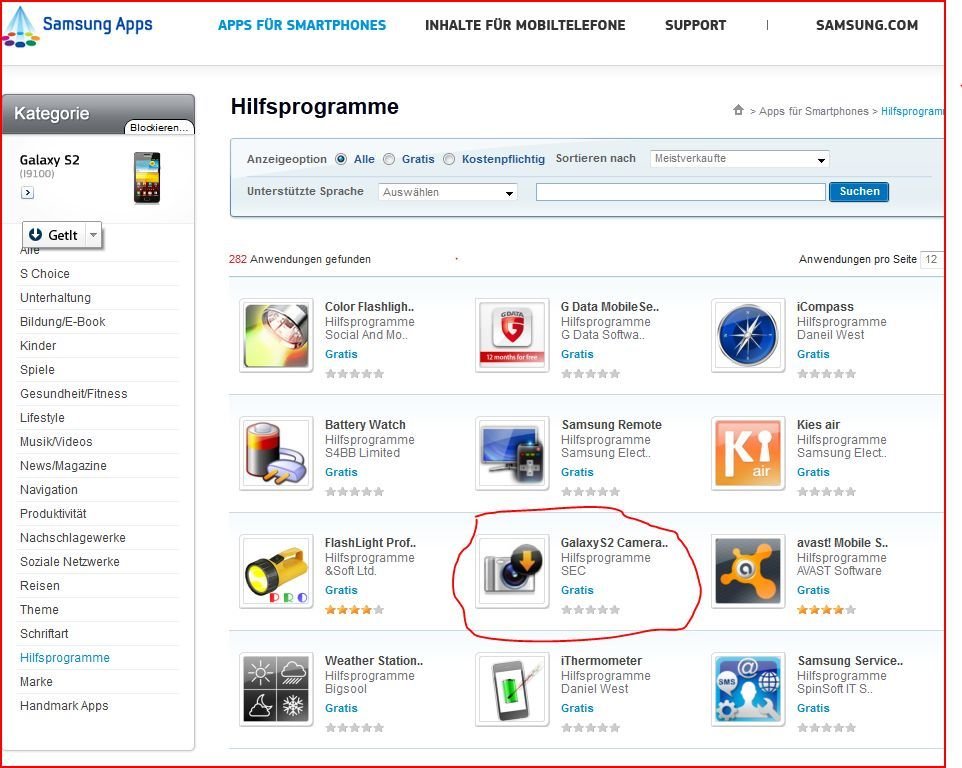

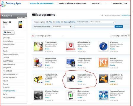

Guck mal in den Samsung Appstore, dort gibt es ein Kamera-Fix. Evtl. brauchst du den noch.
Habs geladen,Setup sagt mir aber,das die neueste Camera-Fw schon installiert ist :( ...
Danke aber für den Tipp.
Liebe Grüsse Mike
gesendet von seinem GT-I9100G
via Tapatalk
Ich hab in Samsung Appstore gesucht, aber keinen Kamera-Fix gefunden...
Musst Du S2 Camera-Firmware Update suchen
Liebe Grüsse Mike
via Tapatalk
Ich hab Samsung Apps gestartet und nach Camera, S2 und S2 Camera-Firmware Update gesucht. Es steht nur "Keine Daten"...
Sorry.
mein Fehler...:sad:
guckst Du hier
Lg Mike
