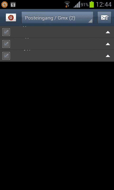

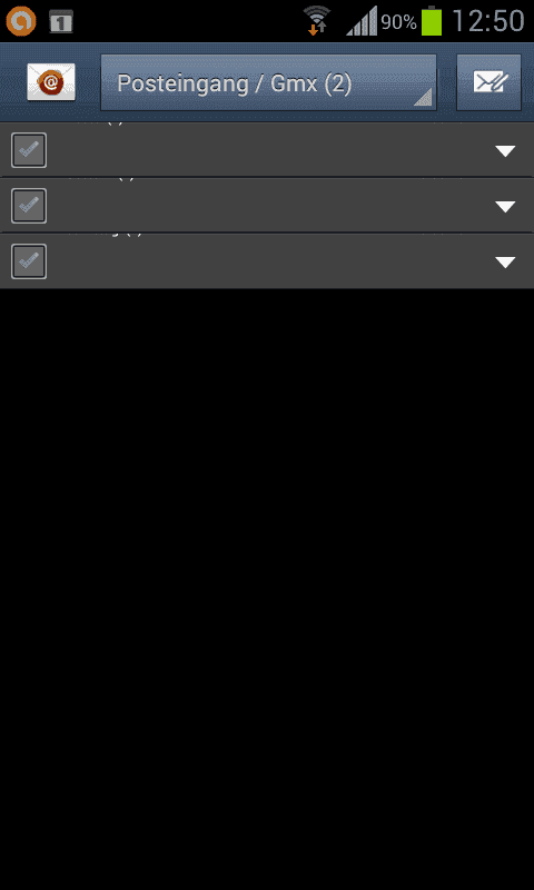

Ok, nun hab ich noch das Problem mit der "XT9" Spracheinstellung, welche nicht funktioniert. Gibts da Lösungen für :confused2:
Ebenfalls ist mir aufgefallen, dass wenn ich neue "E-Mails" auf mein Phone erhalte und diese mit der Wisch-Funktion (Hauptbildschirm nach unten ziehen, auf E-Mail klicken) öffnen will, die Mails nicht angezeigt werden (gleich wie die normale E-Mail App). Kann E-Mails nur via der "Social Hub" Funktion öffnen und korrekt anzeigen lassen. Egal, ob ich die mini- oder maximiere. Gibts da mittlerweile ne Lösung für oder ist das nen Bug der noch von Samsung in ner neuen Version behoben werden muss (siehe Screenshots) :confused2:
