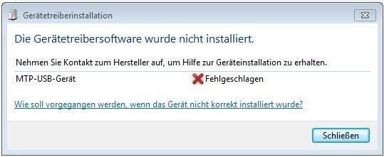

Habe jetzt das Handy aus und wieder rein gesteckt dann kam auf einmal das hier: http://img5.fotos-hochladen.net/uploads/unbenanntxxignxohba5l
Funktioniert aber immer noch nicht.

seit heute morgen/gestern Abend will mein Pc mein Galaxy S2 einfach nicht mehr erkennen. Ich habe nichts am PC verändert. Kies incl. Treiber ist installiert, im Gerätemanager wird auch angezeigt, dass es richtig funktioniert.
Ich hab echt keine Ahnung, was ich noch tun soll???
