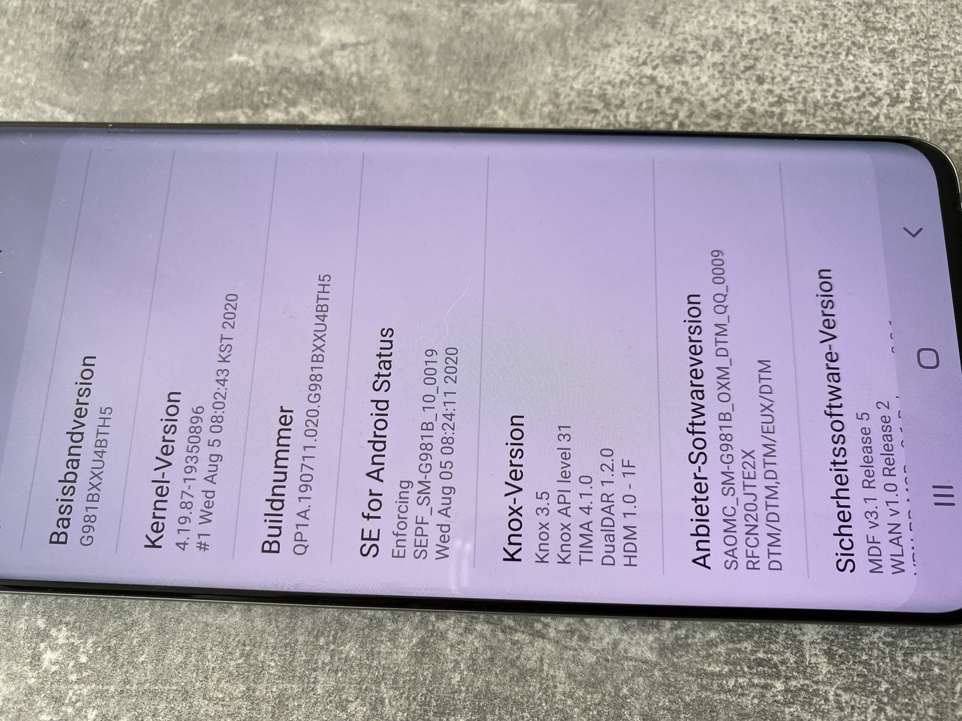

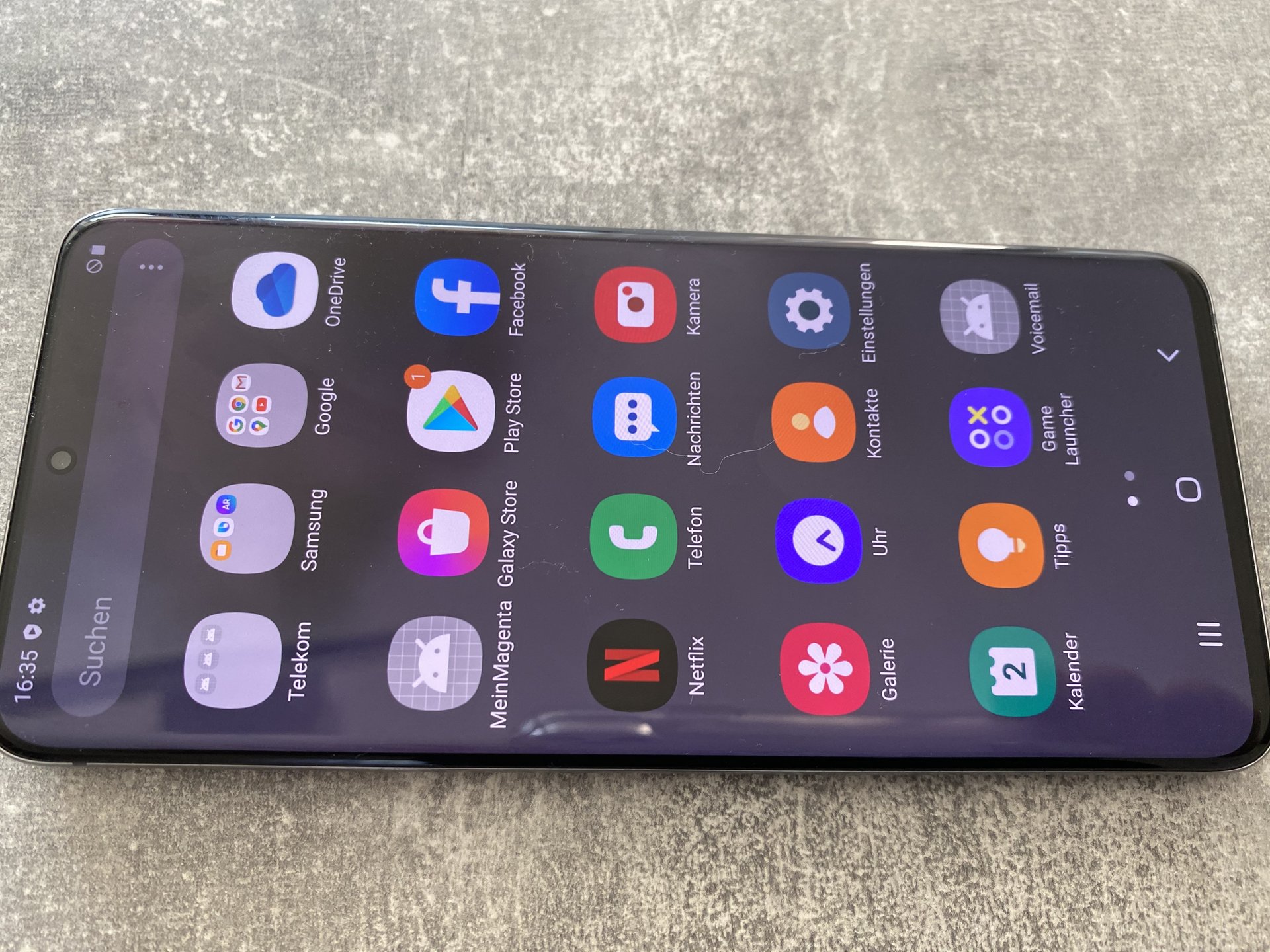

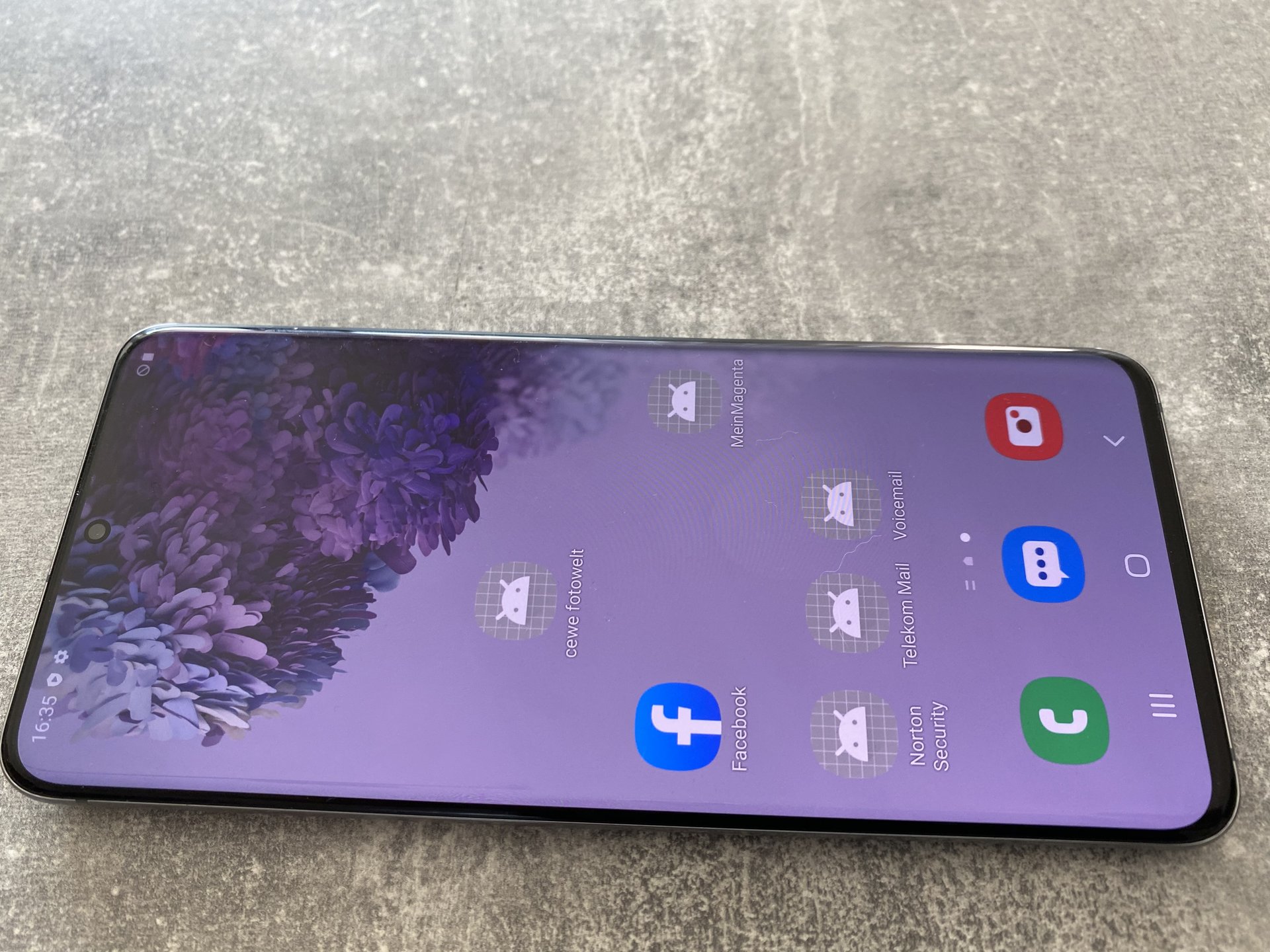

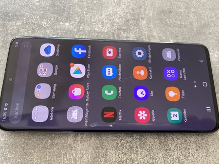

Hallo!
Möchte das DTM Branding von meinem Samsung S20 5G entfernen.
Ich benötige einen Credit und Anmeldedaten für Samkey.
Keine Ahnung wie ich das bekomme
Habe sonst nur mit Odin gearbeitet
Jetzt sieht es nämlich so aus und die Apps die "grau" sind bekomme ich nicht mehr weg, selbst nachdem ich wieder die DTM zurück geflasht hatte

Ich lade mir gerade die G981BXXU1ATBM runter .
Wenn ich auf diese Version zurück flashe dann müsste es doch gehen, oder?
@ichbinsnur19691 Du kannst mit U4-Firmware nur andere U4- (oder neuere) Firmware Flaschen, zurück geht nicht.
Reaktionen: maik005

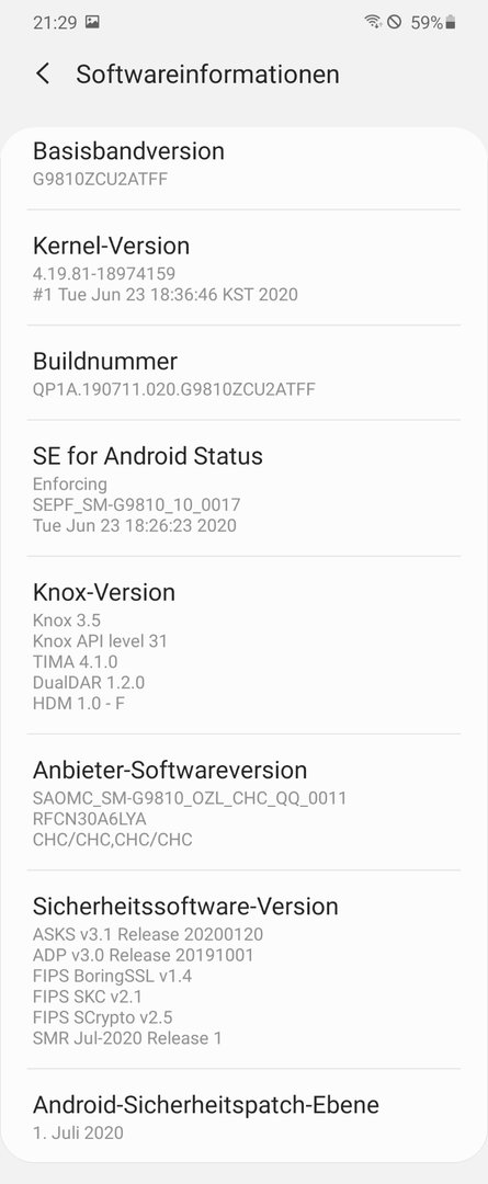

Hallo Zusammen.
Bin ein wenig unsicher, deshalb an Euch die Frage.
Verstehe ich das richtig, das ich mit dieser Version die ich auf dem Handy habe, noch nach Anleitung aus Beitrag 1 den CSC Code wechseln kann?
Danke und Gruß
Chris
@chris70
nein.
Du hast ein Snapdragon Gerät gekauft.
Kein EU Modell.
Auf eine EU-CSC kommst du damit niemals.
Reaktionen: chris70

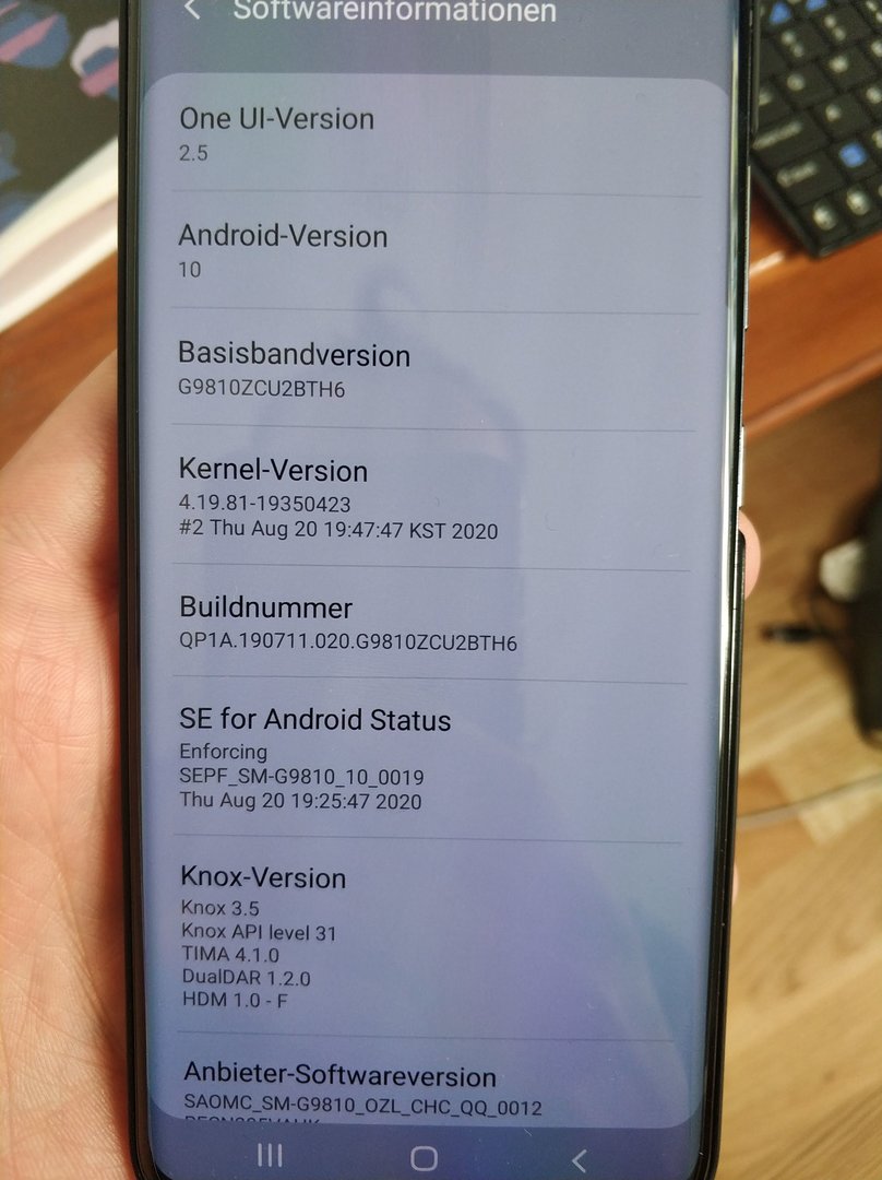

Ich habe auch ein s20 Snapdragon version 9810 bei Tradinshenzhen bestellt. Möchte das Gerät auf das CSC von Hongkong oder Taiwan flashen um Google Apps problemlos nutzen zu können. Ich werde nicht schlau daraus ob ich das mit der "U3 Firmware" kann bzw wie ich festlegen kann ob man das machen kann? Reicht das als info?
Habe Odin und das CSC schon heruntergeladen, war im Begriff loszulegen aber jetzt traue ich mich nicht mehr so...

Ich korrigirere mich, ich hab die gesamte Firmware mit AP, BL, CP, CSC.
Ich kann nicht einschätzen ob ich das gerät noch flashen kann oder nicht wegen der "u3 firmware". Wo finde ich das heraus? Kann ich es trotzdem mal versuchen?

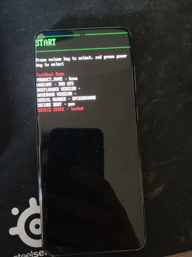

Also ich komme anstatt in den Download modus in dieses Menü rein wenn ich lauter und die funktionstaste drücke.
Zudem steht auch noch dass das Device Locked ist?? Verstehe ich nicht ganz. SIM karte ist unlocked, gibt es sonst was?

@UnwantedFart
das sieht fast nach einem Fake Gerät aus? 🤔
Download-Modus SAMSUNG Galaxy S20 SD865, Mehr anzeigen - HardReset.info
Oder aber...
Weil es ein China Modell ist gibt es keinen Downoadmodus, damit man nicht einfach eine freie Firmware flasht?
Ich wusste gar nicht das es bei Samsung überhaupt ein Fastboot Modus gibt.
@M--G
ist mir auch neu.
Kenne ich bisher nur von billigen China klonen der Samsung Geräte.
Ich schätze auch dass es daran liegt dass es ein chinesisches Gerät ist. Die erste Seite nach dem Tastendrucken ist wie in den Videos
von Hardware reset, danach kommt anstatt des Downloadmodus aber die Seite von der ich ein Foto gepostet habe. Anscheinend müsste man das Gerät unlocken aber ich werd auch nicht mehr schlau.
Habe das dazu gefunden: Device State | Android Open Source Project
@maik005
Wenn man Googelt sagen alle Samsung hat keinen Fastboot Modus nur den Download Modus.
Also irgendwas ist an dem Gerät faul ausser Samsung macht es bei den Snapdragon Modellen anders.
