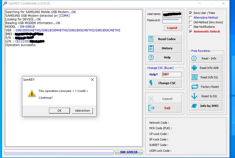

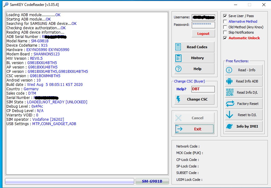

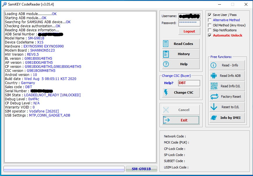

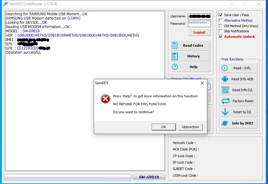

Was mache ich falsch???
Soll ich dennoch auf Ok drücken???
Bearbeitet von: hagex - Grund: Bilder verkleinert. Gruß von hagex
Einfach weiter ok drücken
@ichbinsnur19691 Das rote X irritiert vielleicht, aber es ist kein Fehler, sondern einfach nur ein Hinweis.

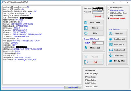

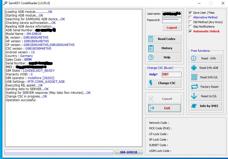

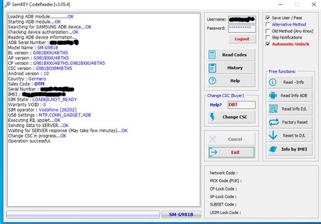

Vielen Dank!
Es scheint funktioniert zu haben!
Sim-Karte hatte ich aber nicht rausgenommen.
Hatte Antiviren-Programm ausgeschaltet und bei Samkey vorher auf "Read Info ADB" geklickt.
Dann erst auf "Change CSC "
@maik005
Nein! Scheint auch so gegangen zu sein, oder?
Jap, geht auch mit SIM, hab ich auch so gemacht. Das einzige was man machen muss ist den Sperrbildschirm und/oder SIM Sperre entfernen.

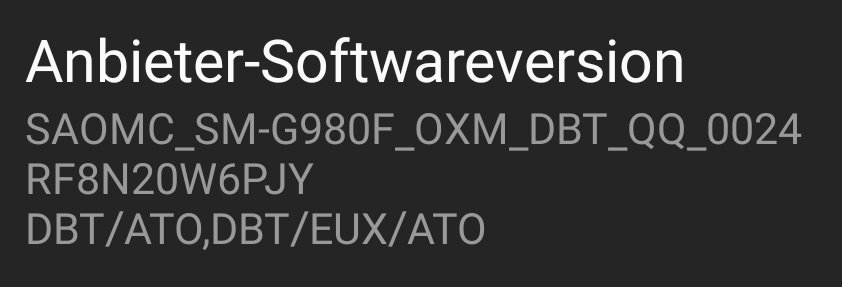

Habe erfolgreich von ATO auf DBT wechseln können und gleich OTA das Oktober Update erhalten. Bei Softwareinfo steht dann DBT und ATO gemischt.
Wenn ich mit Odin und Home CSC drüberflashe, steht dann überall DBT oder macht es keinen Unterschied?
@RS1977 Hast du zufällig die SIM in Slot 2? Bei mir steht überall DBT, außer halt ganz am Ende, die Werks-CSC kann man nicht ändern.
Macht aber wie gesagt keinen Unterschied, die aktive CSC ist bereits DBT, also nicht wirklich schlimm wenn es so bleibt.
Reaktionen: RS1977
Nein, SIM in Slot 1, aber vielleicht weil ich sie beim CSC Wechsel auch drinnen gelassen habe.
@RS1977
Deine SIM ist aus Österreich.
Daher steht da ATO.
Das wird sich auch nicht ändern.

@maik005
Ich hab aber auch mit 2 sim gewechselt. T.mobil esim vodafon sim1
Hab trotzden überall ausser an letzter stelle dbt.
dbt,dbt,dbt,eux.dtm
@ripper1999
Weil du vom Branding weg gewechselt hast.
Das Gerät wechselt nie automatisch von einer freien CSC auf ein Branding.
