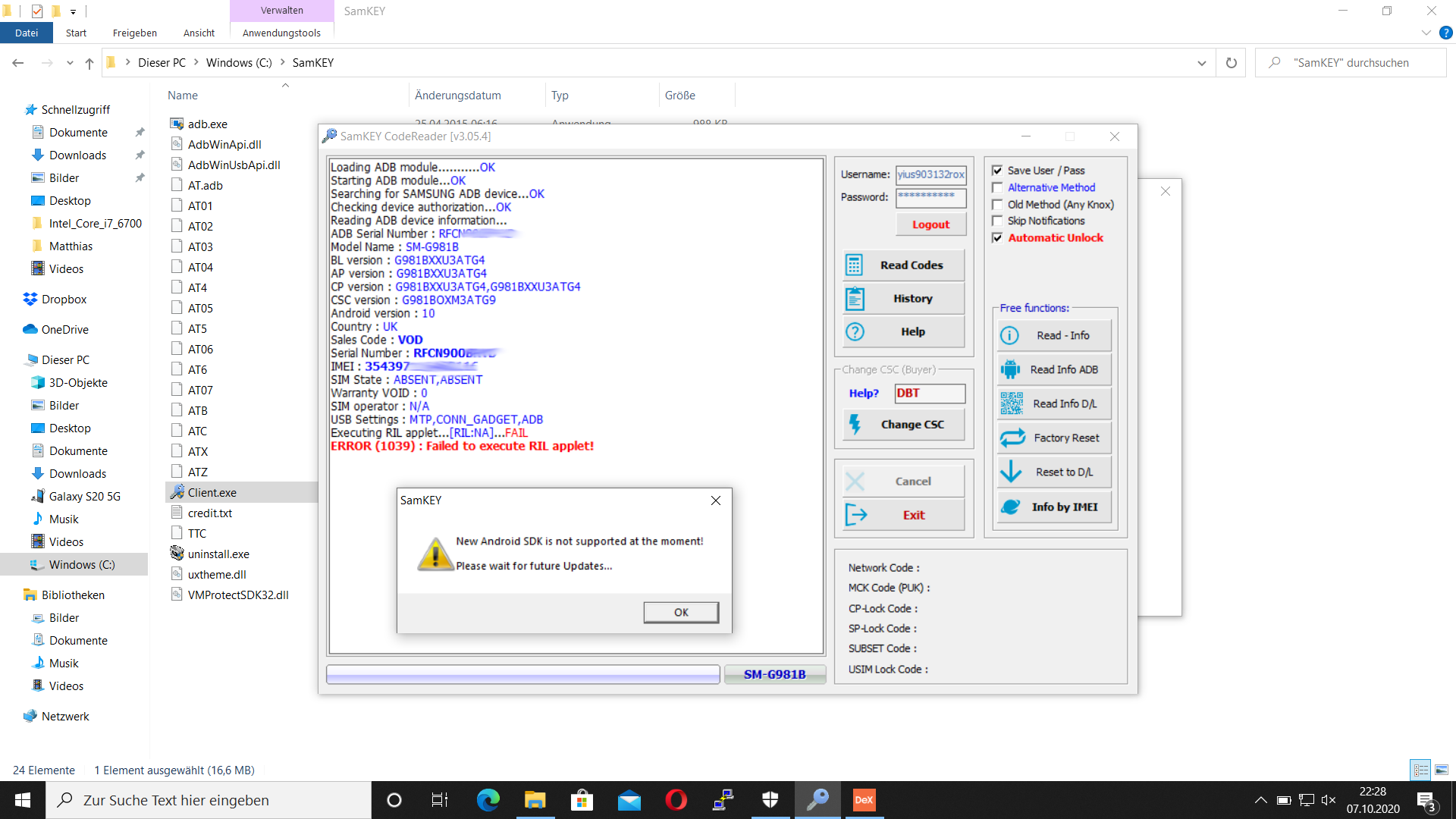

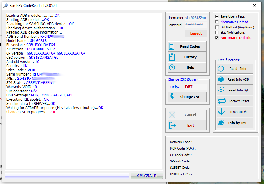

So - meine 3 Creditpunkte sind angekommen, und somit konnte ich es nochmal testen. Hat leider wieder nicht funktioniert. Besonders aufschlussreich ist der Fehler jetzt allerdings nicht. "Change CSC in progress... FAIL".
Hm - jetzt bekomme ich auf einem anderen Rechner wenigstens eine andere Fehlermeldung :).
Error (1039): Failed to execute RIL applet!
Damit kann ich jetzt erstmal im Internet auf Spurensuche gehen.
Okay - der Post im XDA - Forum sagt dann vermutlich, dass ich mit meinem UK Galaxy S20 schon einen zu aktuelles ROM für den CSC - Wechsel mit dem derzeitigen SamKey 3.05.4 Tool habe.
Werde mein Handy dann wohl besser umtauschen/zurückgeben 😞 ...

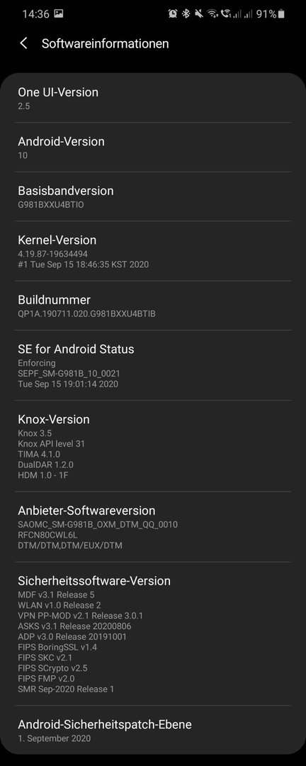

Huhu, einmal zum abchecken bitte :)
Ich habe ein SM-G981B (5G) und die DTM Firmware drauf und möchte auf die DBT wechseln
Habe mir jetzt SamKey heruntergeladen und Credits gekauft
Parallel habe ich mir aus SAMMobile
PDAG981BXXU4BTIB
CSCG981BOXM4BTID
heruntergeladen.
Ja es gibt eine neuere aber ich dachte, falls ich auf DTM zurück möchte, dann brauche ich die U4BT (oder habe ich das in vorherigen Posts falsch verstanden, dass SAMKey nur mit der U4BT geht?)
Odin ist auch bereits installiert und die USB Treiber.
Sind alle Voraussetzungen erfüllt, damit ich nach der Anleitung vorgehen kann? :)
LG
ph03n1x89
Sieht gut aus

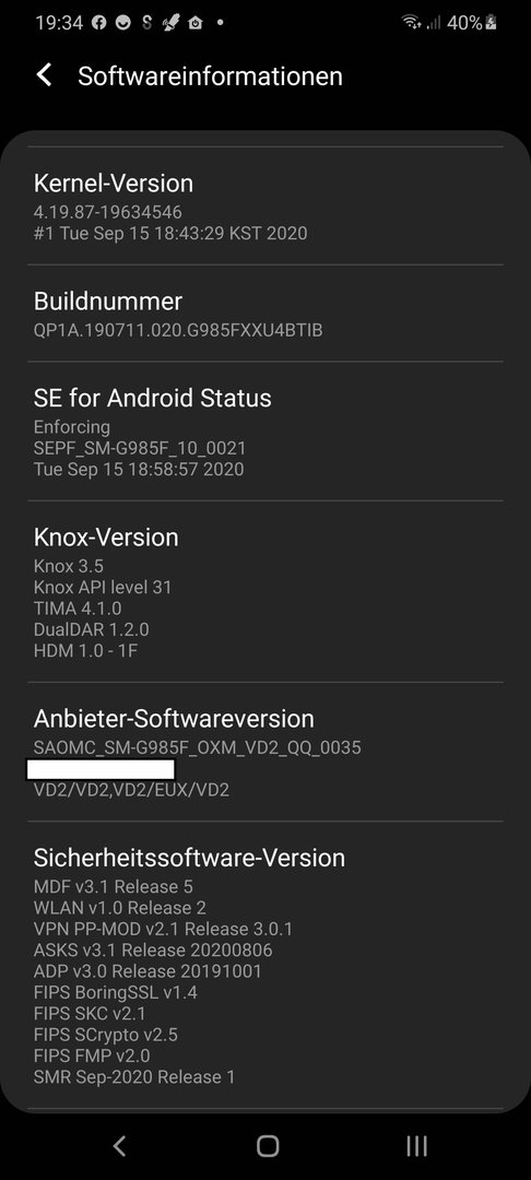

Hallo an alle,
hab mich heute auch ran gewagt, bevor das Update auf die U5 kommt. Hatte Vodafone, jetzt DBT. Danach noch die aktuelle DBT FW vom 19.10.2020 mit Odin hinterher geflasht. Hat alle super geklappt. Danke für die gute Anleitung.
Das ist jetzt mein aktueller Stand...

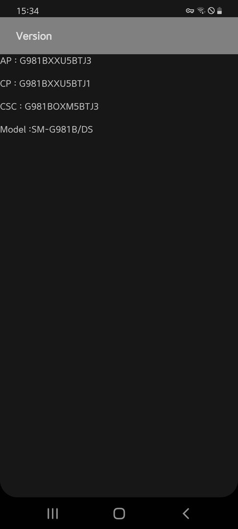

Heute habe ich mein DTM Gerät mit der Firmware
PDAG981BXXU5BTJ3
CSCG981BOXM5BTJ3
geflasht.
Vorher natürlich zu wenig belesen in dem Thema, und das S20 ist weiterhin DTM :(
Habe ich jetzt noch die Chance alles grade zu biegen und die CSC in DBT zu ändern und zukünftig auch OTA's zu bekommen via Samkey?
Aktuell habe ich laut einem Mit-Fori wohl ein DTM Gerät mit DBT Firmware und ich bekomme keine OTA's.
Vielen Dank schonmal!
@psycho-sonic du musst die CSC mit Samkey auf DBT umstellen und danach die DBT Firmware mit Odin aufspielen
