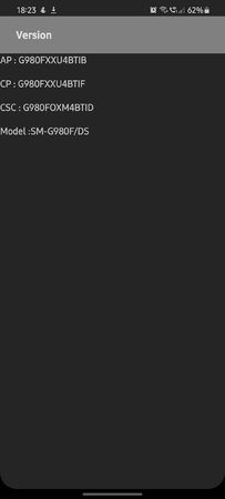

Da fällt mir grad noch eine weitere Frage ein:

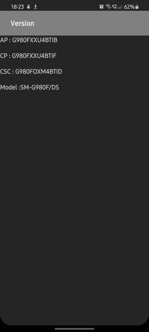

Kann ich irgendwie überprüfen ob mein S20 jetzt wieder berechtigt ist für OTA Updates?
@psycho-sonic
ja.
Einstellungen - Telefoninfo - Softwareinformationen
kompletter Screenshot
Telefon App
*#1234#
ebenfalls ein Screenshot und hier hoch laden.
Reaktionen: psycho-sonic
Ich hoffe das ist ok so
@psycho-sonic
passt.
Bekommst ganz normal das nächste OTA Update.
Entferne aber deine Seriennummer bei der Anbieter-Softwareversion.
Danke für die Info.
Hab die Bilder jetzt entfernt.
Ich hoffe das passt?
Falls nicht, muss ich mit Odin die richtige Firmware aufspielen?

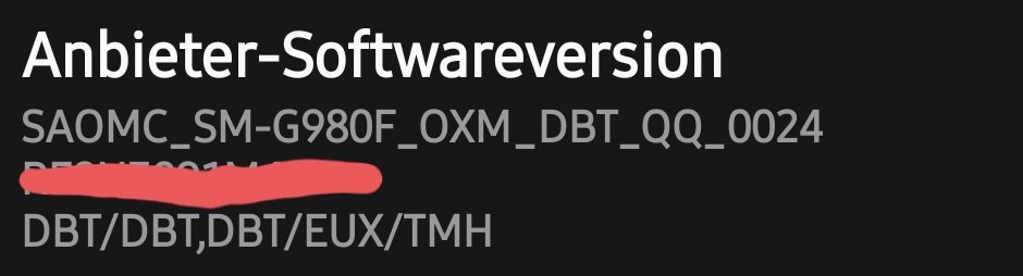

Melory schrieb:
Also habe ich die CSC geändert.
und welche ist nun aktiv, sieht man im Screenshot ja nicht.
Also Einstellungen - Telefoninfo - Softwareinformationen - Anbieter-Softwareversion.
Was steht dort unten bei:
xxx/xxx;xxx/xxx
@Melory
passt.
Aber mal mal deine Seriennummer weg (2. Zeile von unten)

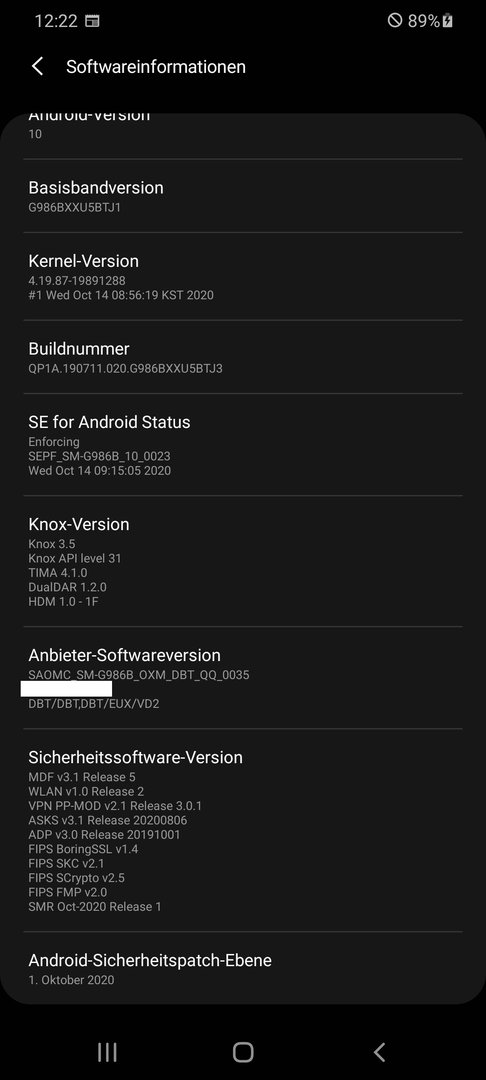

Moin Zusammen,
hab gerade meine CSC von VD2 auf DBT gesetzt.
Habe die FW nicht neu geflasht, weil ich denke es ist nicht notwendig.
Oder doch neu Flaschen?
