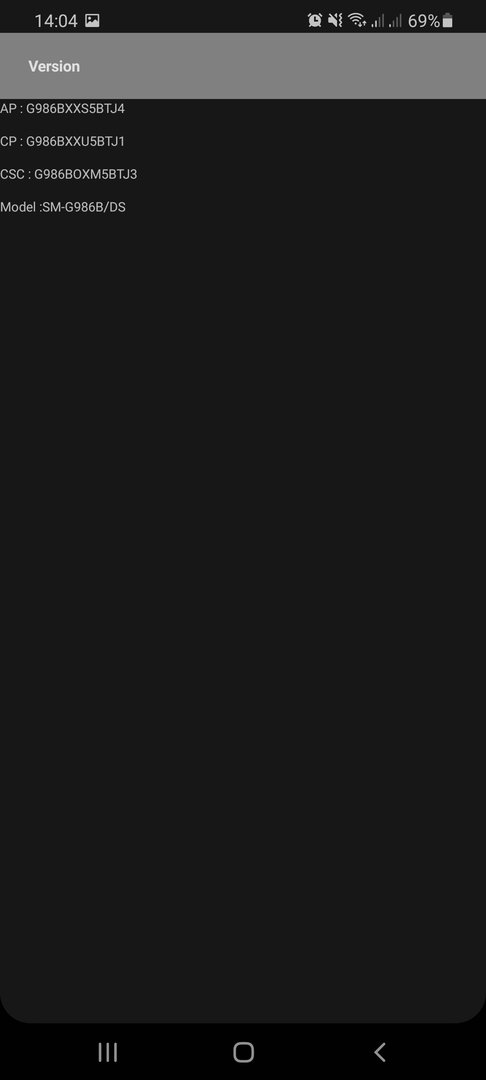

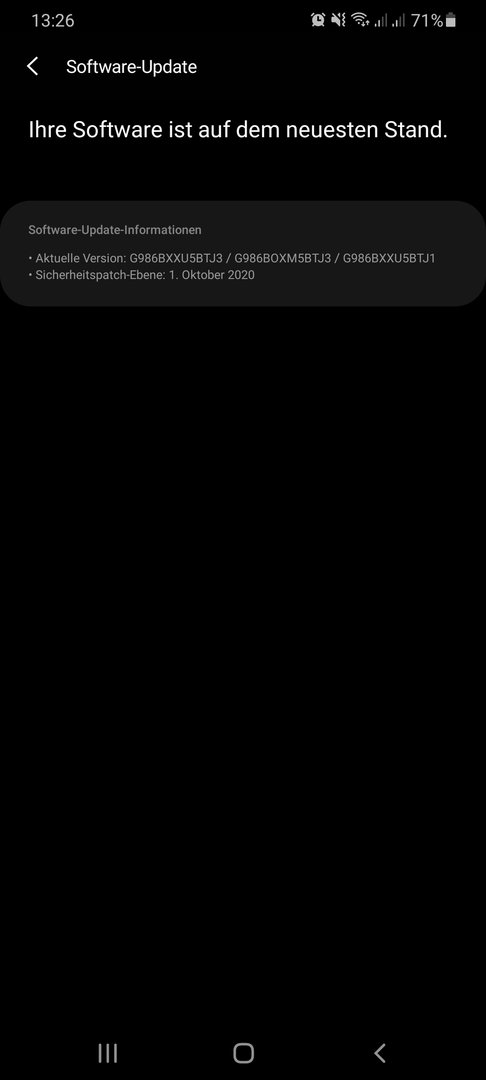

Ich krieg das ota anscheinend nicht, was ist hier denn falsch?
Hab nur csc geändert nicht neu geflasht da ich denke ich brauch das nicht...
@PsYDoX
du hast nicht auf DBT gewechselt.

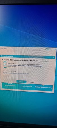

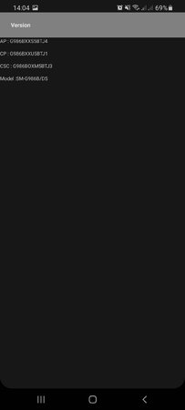

@maik005 was genau meinst du, die csc ist dbt das sagt mir samkey auch, oder muss ich ne dbt fw noch Flaschen? Im smart switch am pc wird mir übrigens ne neue Firmware angezeigt.....
@PsYDoX
Ja dann Update über SmartSwitch.

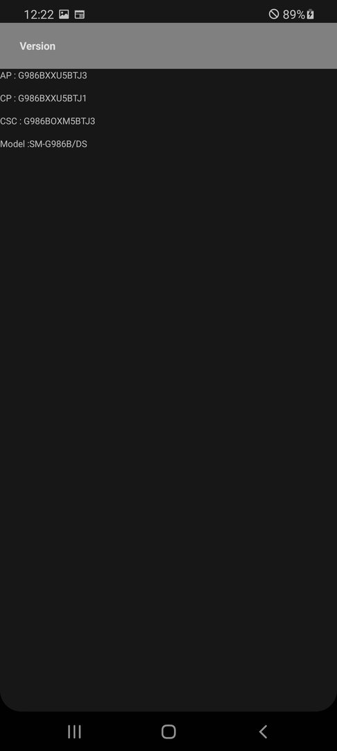

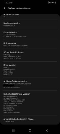

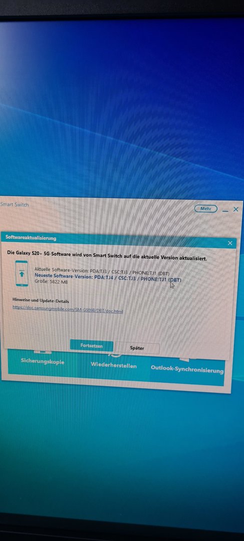

@maik005 OK danke, das sieht mir nach ner ganzen fw aus die er flasht, hoffe dann passt alles, ich poste dann nochmal Screenshots

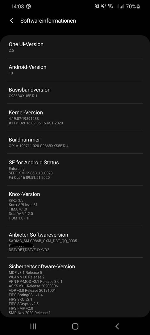

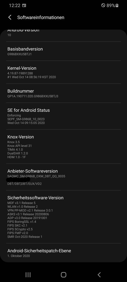

Edit: Jetzt mit update, passt es jetzt? Falls nicht was muss ich tun? @maik005
@PsYDoX
Passt.
Ja, SmartSwitch ist immer die komplette Firmware.
War bei dir wohl einmal nötig

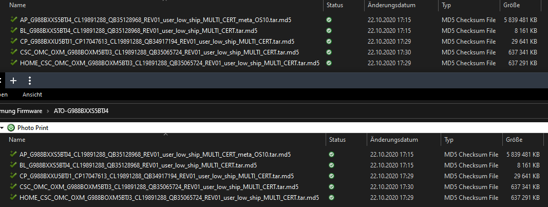

psimon87 schrieb:
wenn du die asl DBT geladen hast, vergleiche ob die ATO Version für AP, BL, CP und CSC Datei exakt die selbe Version ist wie du sie geflasht hast.
Falls nicht musst du die ATO laden und flashen sonst bekommst du keine OTA Updates.
Danke für den Hinweis, dann muss ich nochmal schauen wo ich eine ATO Firmware vernünftig herbekommen und hoffen das sie gleich sind, hab keine Lust nochmal alles einzurichten 😂. Auf Sammobile habe ich irgendwie keinen Bock, da geht ohne Premium nicht wirklich viel beim Download.

maik005 schrieb:
dann flash die ATO, wenn etwas anders ist, mit AP, BL, CP und HOME_CSC_OXM.
Dann wird im Normalfall kein Werksreset gemacht.
Also die Dateien heißen exakt gleich und haben auch die gleiche Größe - daher gehe ich mal davon aus das es keine Unterschiede gibt. Werde jetzt mal bis zum nächsten Update abwarten - dann sehe ich eh ob OTA was kommt. Wenn nicht kann ich immer noch neu flashen.
