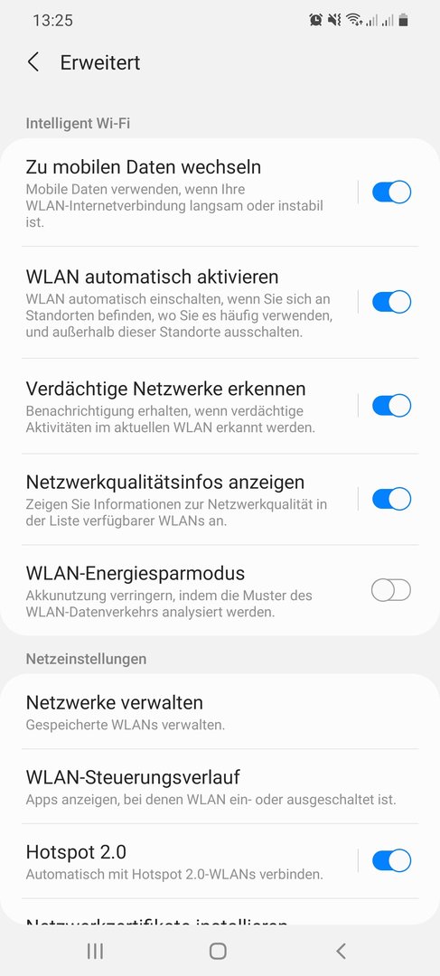

Ich habe ein Galaxy S20 DBT und meine Frau ein Galaxy S20+ DBT
Wir haben heute auf Android 11 geupdatet und seit dem haben
beide Telefone kein automatisches verbinden
mehr von Wlan auf Mobile Daten nach verlassen des Hauses.
Was hab ich kontrolliert und gemacht...

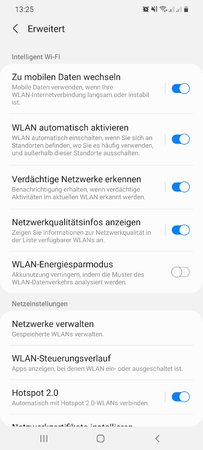

- Über Wlan - Erweitert - Zu Mobilen Daten wechseln, war/ist auf Ein.
- Allgemeine Verwaltung - Zurücksetzen von Netzwerkeinstellungen - zurück gesetzt.
- Recoverymode - wipe cache partition.
Leider hat das alles nichts gebracht, habt ihr noch Ideen ?
Wenn ich Wlan ausschalte und Mobile Daten Aus und wieder Ein schalte läuft alles wie gewohnt.
Danke
Gruß Andre

Ok, eins hab ich noch, also was mir jetzt noch einfällt,
Verbindungen - WLan - 3Punkte oben rechts - Erweitert - Zu mobilen Daten wechseln aktivieren, wenn nicht schon aktiviert.

Das hab ich versucht, aber ist bei mir eigentlich immer ausgeschaltet,
wenn da die Wlan-Verbindung abbricht, werden Mobile Daten verbraucht
und bei Zattoo usw ist das Traffik-Limit dann schnell erreicht.
