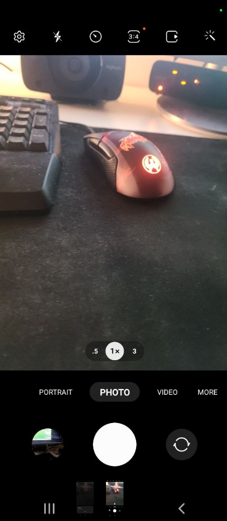

Sie funktioniert, wenn ich die Hauptkamera verwende, siehe hier:

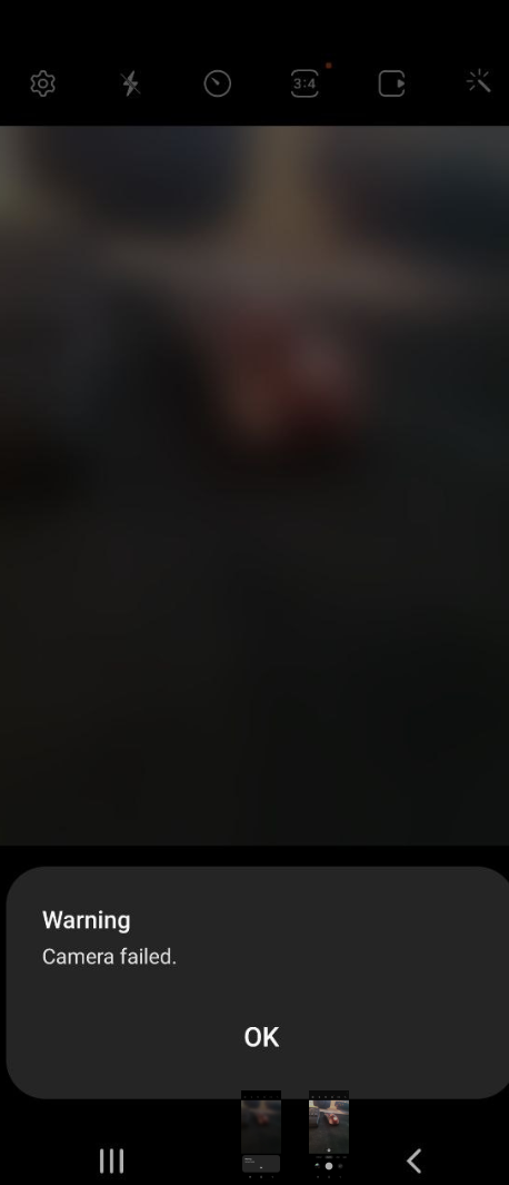

Wenn ich aber auf die front Camera wechsle, kommt das:
Ich hab cache und daten gelöscht, im safe modus probiert, settings der kamera resettet, andere apps probiert. Überall das gleiche, sobald man auf die front camera wechselt kommt ein fehler. Glaubst du dass der vielleicht was verpfuscht hat? Handy ist auf letzter Softwareversion
ja, eindeutig, wenn das vorher nicht war.
Klingt vielleicht seltsam, aber siehst du die Kamera(linse) wenn du in das Loch für die Frontkamera schaust?
Nicht, dass er einfach vergessen hat die Front-Kamera wieder in die neue Displayeinheit einzubauen?
wenn er die ganze Displayeinheit getauscht hat könnte auch die Möglichkeit bestehen, dass sie für das EU Modell ist und deshalb andere Kontaktpunkte für Masse hat?
War 100%ig nicht vorher...werde dann wohl morgen wieder vorbeischauen. Kann sein dass ers vergessen hat oder er dachte dass "eh alles gleich ist".
Und ja, würde mal behaupten, dass dort eine Kameralinse ist...soweit ich das beurteilen kann haha
Danke für die schnelle Antwort. Werde ein Update geben, was er dazu sagt.
LG
Reaktionen: XMX1337
