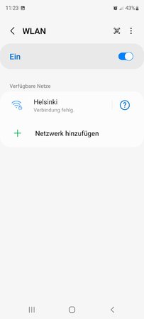

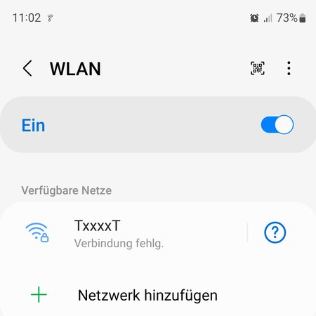

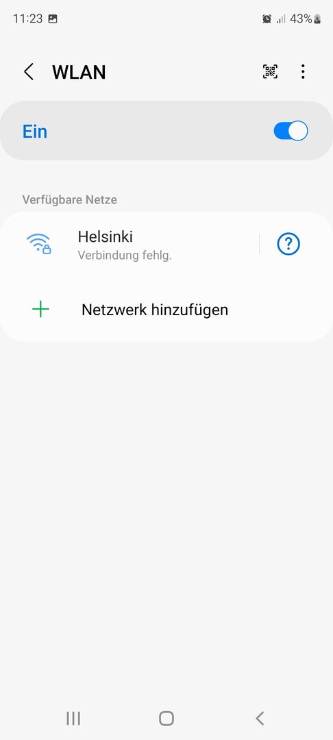

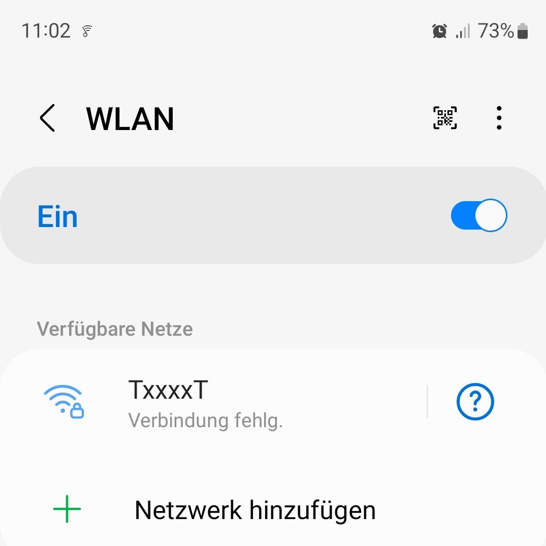

seit drei Wochen fällt bei meinem S20 FE 4G SD immer wieder sporadisch das Wlan aus. Er findet dann plötzlich keine Verbindung mehr zum Router (Fritzbox 7430). In den Wlan Einstellungem heißt es dann immer "Verbindung fehlg.". 😢
Was ich schon alles versucht habe:
- Netzwerkeinstellungen komplett zurück setzen (ohne Erfolg)
- Router (Fritzbox 7430) neustart und vom Strom genommen (ohne Erfolg, Router läuft mit meinem anderen Galaxy einwandfrei, daher kann ich einen Fehler im Router eigentlich ausschließen)
- Ich habe letzte Woche sogar einen kompletten Werkreset gemacht (Software und sogar im Recovery Menü, lief dann wieder paar Tage, aber seit gestern wieder Wlan fehlg.)
- VoLTE und Wifi Calling deaktivert
- keine Mac Adresse vergeben
Kann es sein, das das Wlan Modul im Handy defekt ist? Aber dann dürfte das Wlan ja gar nicht mehr gehen. Manchmal geht es ja.
Habe das Smartphone im März direkt bei Amazon bestellt, also noch Garantie. Was können die da reparieren, tauschen die das Wlan Modul aus, oder bekommt man ein komplettes Ersatzgerät?
lg Daniel 😢

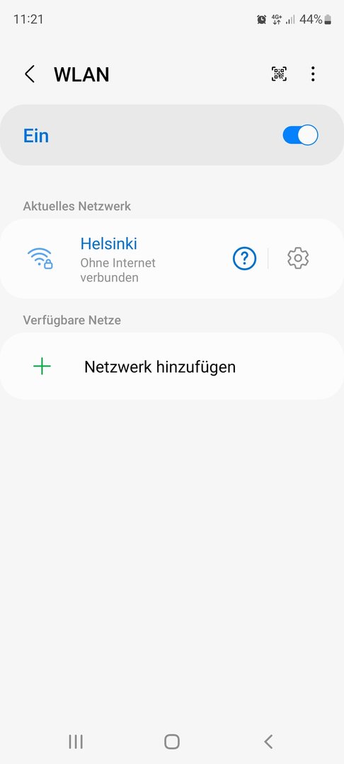

@DanX
Das ist aber ein anderer Fehler. Du bist mit deinem WLAN verbunden, wirst aber nicht ins Internet geroutet. Könnte sehrwohl auch an der FB liegen. Kindersicherung auf der FB ist aber nicht bei dir aktiviert? Da sieht es dann genauso aus....
