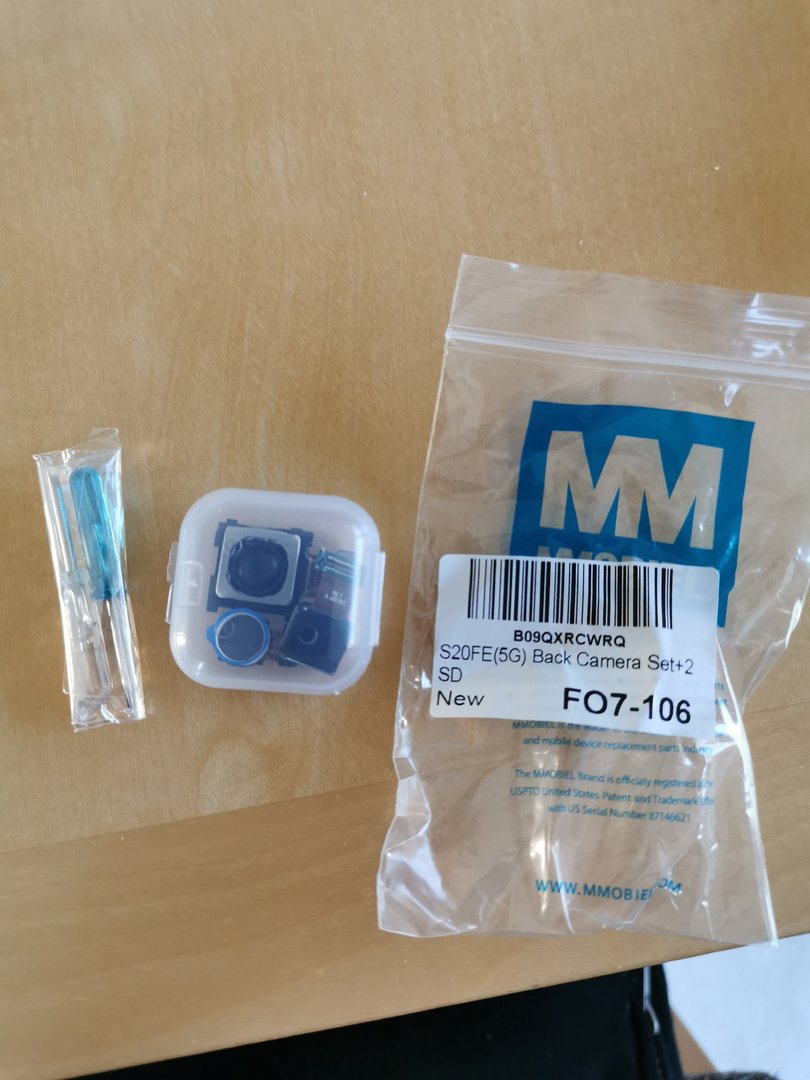

Also die Ware schaut schon mal nicht schlecht aus, die richtige Version ist es auch.
Bearbeitet von: kruemelgirl - Grund: Bildvorschau standardisiert, Gruß kruemelgirl
Probiere auf jeden Fall alles bevor du die Rückseite wieder ordentlich verklebst.
Bin auf deinen Bericht gespannt, du tauschst nur das eine Kameramodul oder alle drei?

So Jungs, ich konnte es leider doch nicht abwarten und hab mich noch dran gesetzt. Operation erfolgreich gelungen und zu meinem Erstaunen muss ich feststellen, dass die "billige" Ersatzkamera erstens ohne Probleme zu verbauen war und zweitens auch perfekt funktioniert!
