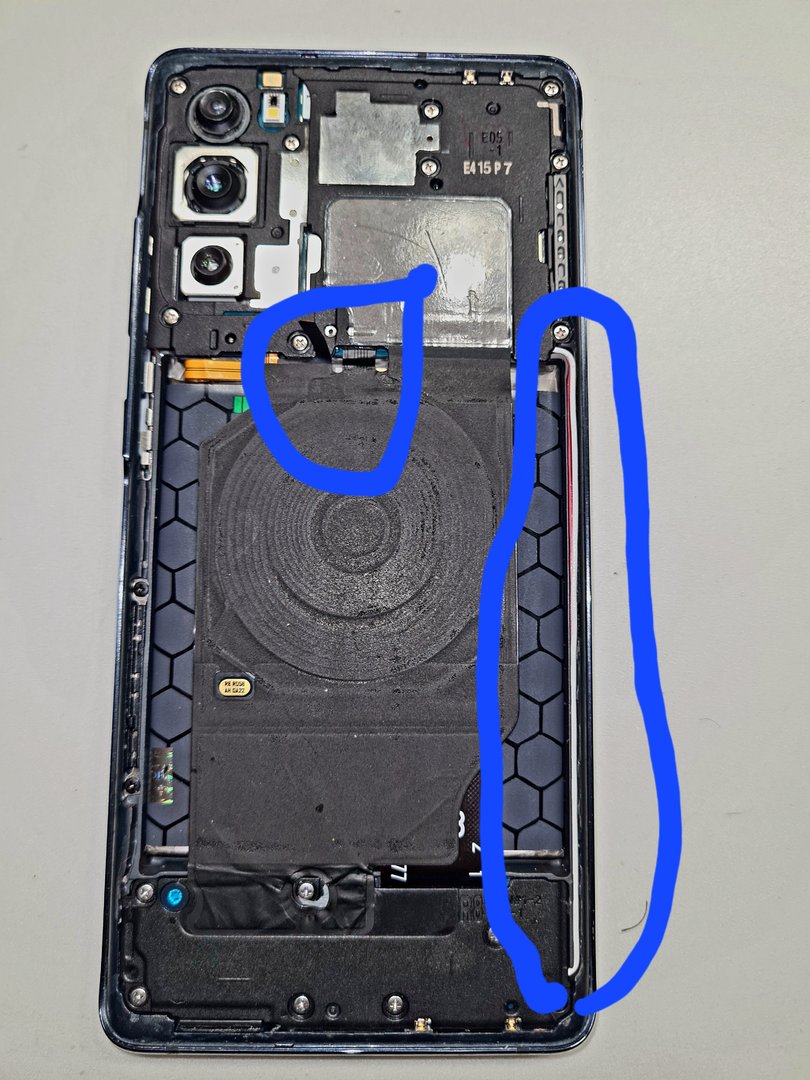

Was mir aufgefallen ist, dass die kleinen Kabel(weis/rot) hinten an der Ladebuchse nicht mehr so schön klipsen wie zuvor.
Was haben diese seitlichen Rot und Weises kabel für funktionen (siehe bild) für funktionen?

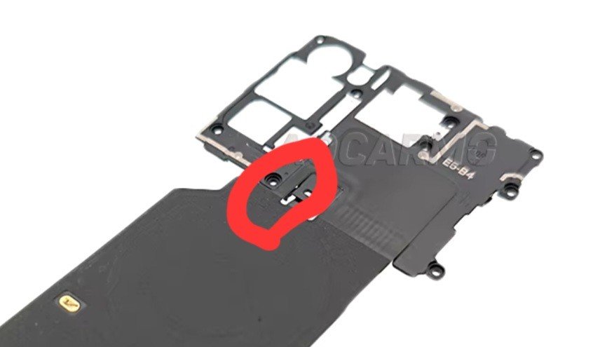

Auch von der Induktionsschleife steht irgendwie was weg.(linke Markierung im bild)
Habe fotos angehängt
das ist das Antennenkabel.
es ist nicht zu erkennen was genau du meinst, dass könnte aber der Temperatursensor für den Akku sein
flobbbo schrieb:
Bei der Induktionsschleife steht hier was weg.
was da?
auf dem vorherigen Bild ist doch die Kunstoffabdeckung mit Antennen nicht drauf.

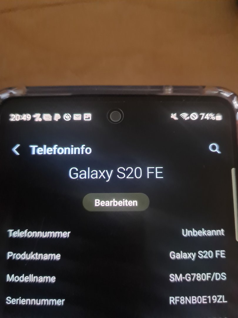

Welche Modellnummer hat dein Gerät (Einstellungen, Telefoninfo)
Hier ist sie.
@flobbbo
dann hast du die falschen Teile gekauft.
Du hast ein Galaxy S20 5G
Hast aber Teile für ein Galaxy S20 FE 4G gekauft.

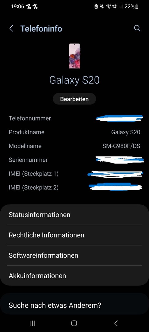

Der Screenshot in Beitrag #5 ist von dem Gerät deiner Freundin welches du versucht hast zu reparieren?
Ja mach ich. Ja das ist das handy wo ich falsche buchse verbaut hab
Ich Held hab den screenshot von nem S20 gemacht. Fuck.
Das ist das S20 FE.
Aber es Steht /DS dahinter.
Was bedeutet ds

Hey melde mich zurück,
Habe jetzt die seitlichen Antennen Kabel weiß und Rot gegen neue getauscht( 8Euro).
Jetzt funktioniert alles wieder Tippitoppi.
Anscheinend waren die Steckverbindungen an den alten Kabel auseleiert und haben keinen richtigen kontakt mehr gehabt.
Hat auch nicht mehr so schon geklick beim zusamennstecken.
Naja jetzt läufts wieder.
