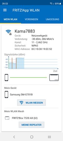

Verbindung in -xx dBm und die Datenrate sowie der WLAN Kanal wären interessant an der Stelle bevor es auf 2,4 GHz wechselt und sobald es im 2,4 GHz Netz ist.

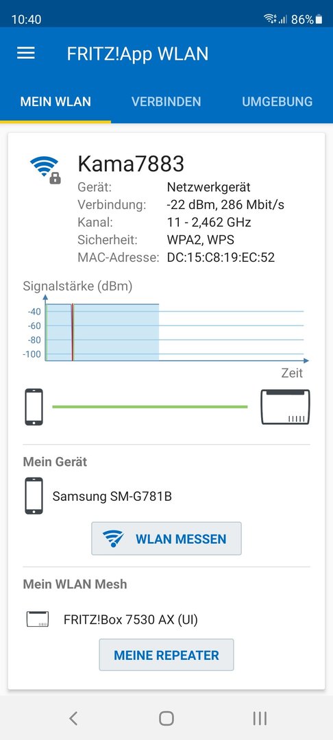

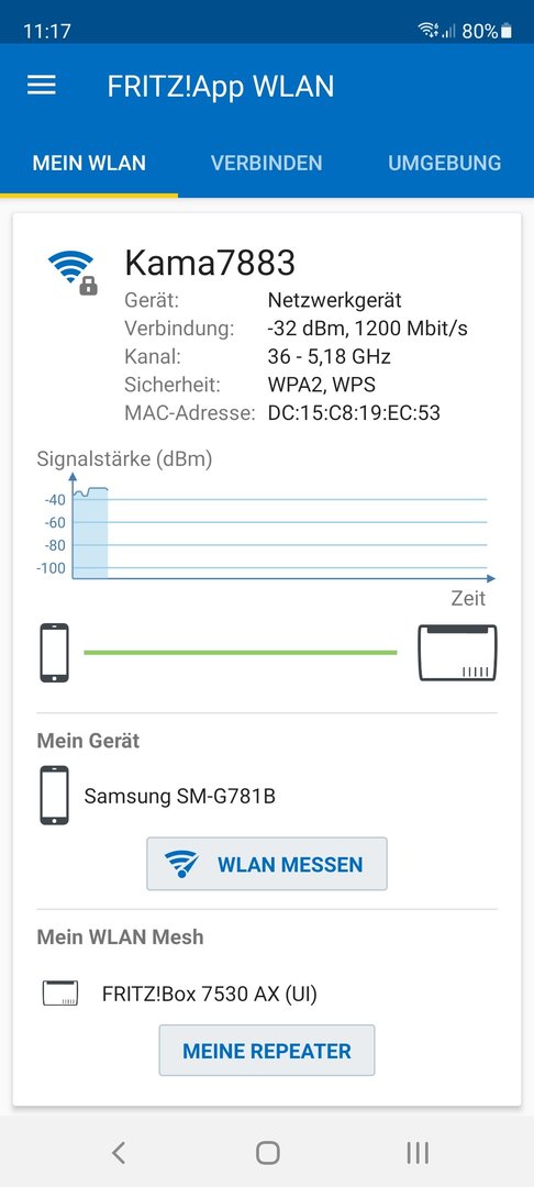

Guten Morgen, hoffe du kannst mit den eingefügten Screenshots was anfangen?!
Hab es nicht mehr geschafft, dass das Fe ins 5ghz Netz springt, obwohl ich neben dem Router stand.
Das a 40 meiner Freundin springt beliebig oft zwischen den Netzen.

@CandywhiteGTI
ah eine FritzBox 7530 ax - die könnte durchaus die Ursache sein.
Schalte mal WLAN am S20 FE aus und nach ca. 30 Sekunden wieder an, dann solltest du am selben Standort im 5GHz WLAN sein? Dann noch mal einen Screenshot.

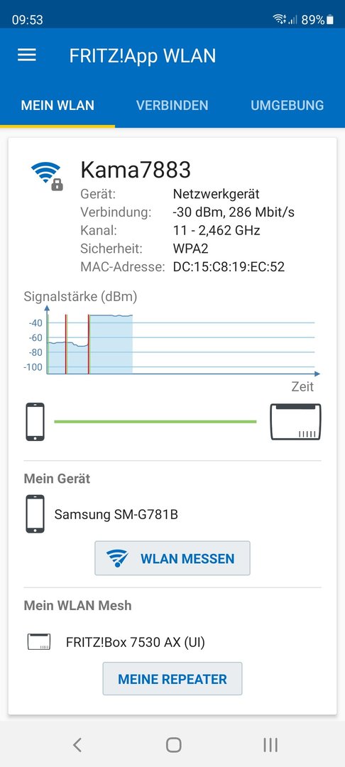

Nix zu Wollen, jetzt will es gar nicht mehr auf 5ghz springen.

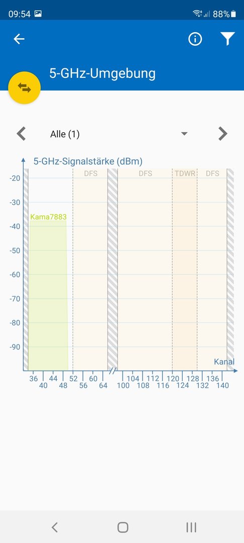

Macht leider keinen Unterschied. Gestern ist es ab und an mal gewechselt, als ich den repeater angeschlossen hatte. Der war aber nur leihweise und wird auch nicht gebraucht, da genug Empfang vorliegt. Heute wechselt es gar nicht mehr. Hab das andere Smartphone gerade nicht zur Hand. Einzig 2.4ghz zu deaktivieren funktioniert. Anbei der Screenshot. Nur dann habe ich durch die geringere Reichweite oben kein WLAN mehr. Dachte das s20 müsste doch automatisch immer wieder ins schnellere 5ghz wechseln...
