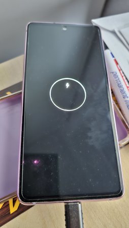

Das S20FE wurde abends ganz normal angeschlossen, um es zu laden (im ausgeschaltetem zustand) bis zu dem Zeitpunkt hat es ganz normal funktioniert und auch geladen gehabt.
Am nächsten Morgen wollte ich das Telefon einschalten, jedoch bleibt das Display schwarz.
Schließe ich es an den Ladeadapter/PC oder versuche es Induktiv zu laden wird zwar das Display eingeschaltet, aber die Ladeanimation ist nicht zu sehen(Siehe Bild).
sehe kein Bild.
Jetzt schon...
Das, was man da sieht, bleibt stundenlang unverändert.
Hatte zwar das eine oder andere Telefon in den letzten Jahrzehnten das Tiefentladen war aber irgendwann ist es wieder angegangen das 20FE will aber nicht.
@Scum
sonst kommt also nichts?
Auch keine Prozentanzeige?
Garantie wahrscheinlich auch nicht mehr?

Nein keine Prozent anzeige.
Und nein, auch keine Garantie.
Mir geht es nur, um eine Möglichkeit die Bilder da runter zu bekommen, da die Person, von der das Telefon ist, sich schon Ersatz besorgt hat.

Möglich, außer es friert bei der Ladeanimation ein und hat noch Akku,
dann könnte es an typisch defekten Lötstellen liegen, muss man sich aber ansehen.
